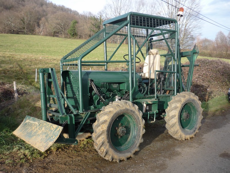

Voilà, cela fait deux ans que je retape un tracteur forestier construit en France dans les années 60 (le mien est de 1962) par la société Agrip (Lignières, Cher).
Agrip construisait à l'époque ses tracteurs en les équipant de ponts de GMC CCKW militaires (seconde guerre mondiale) et de boîtes de Dodge wc militaires (ww2 aussi).
J'ai déjà passé énormément de temps sur cet engin, et ce n'est pas fini. Le mécano qui m'aide est super et c'est un ami, mais pour ce qui est du circuit de freinage et de l'assistance au freinage, il ne m'a pas mis sur les bonnes pistes (je commence à m'en apercevoir depuis quelques mois) et je perds beaucoup de temps.
Le freinage est un système hydraulique (type Lockheed) avec maître-cylindre Dodge wc couplé à un hydrovac Bendix (via tubes de freins rigides (cupro-nickel je pense)) . L'hydrovac est branché sur une pompe à vide Peugeot entraînée par la poulie de sortie moteur. CETTE POMPE N'EST PEUT-ETRE PAS D'ORIGINE ! (en effet un mécano a remanié mon engin il y a une vingtaine d'année (l'engin lui appartenait à cette époque)) et jusqu'ici je n'ai pas pu savoir si oui ou non elle est d'origine. Le moteur est un Alsthom Diésel 4 cyl refroidi par air (3,5 l et seulement 44 CV mais très coupleux pour un 44CV). Ainsi, comme c'est un diésel, paraît-il que la dépression dans la tubulure d'admission n'est pas suffisante pour créer une dépression satisfaisante dans l'hydrovac (sur les essence, quand on lève le pied en descente, le papillon des gaz du carbu se ferme et cela crée une forte dépression (paraît-il) dans l'admission). D'où nécessité d'une pompe à vide sur mon engin (moteur Diésel).
J'ai aussi rénové à fond le réservoir du circuit hydraulique (le circuit des vérins de DA et des vérins de lame et de bêche arrière), retapé un peu le reste du circuit hydraulique, je suis en train de retaper la boîte à vitesse Dodge du treuil (mon engin est équipé de deux boîtes Dodge), et pas mal d'autres bricoles.
Quelques photos :
L'hydrovac (c'est un Bendix couché) :
Voilà voilà. J'ai eu de gros problèmes de boulot ces deux dernières années (ça a coïncidé avec mon achat de cet engin). J'ai retrouvé un boulot depuis peu, je m'accroche, et j'essaie de continuer la restauration du tracteur sans faiblir. Par-dessus tout je veux refaire le système de freins. D'où mon inscription sur votre forum, parce que je suis sur le point de m'orienter vers le remplacement de l'hydrovac par : soit un hydrovac vraiment neuf (c'est à dire neuf ET récent) (or apparemment en Bendix c'est introuvable ou presque), soit un autre système d'assistance au freinage.

La modestie et la sincérité m'obligent à te dire que ce n'est pas moi qui suis l'auteur de la peinture de mon engin, ni de la réalisation du "blindage" forestier. C'est sûr, ça a de la gueule. Et c'est sûr qu'il y a eu du travail de fait avant moi. Mais y avait beaucoup de pépins à corriger malgré le bel aspect... Et le blindage forestier, apparemment il est en tubes beaucoup trop fins (de l'avis d'un pro qui a 40 ans de méca agricole derrière lui (pas moi, un ami)).
