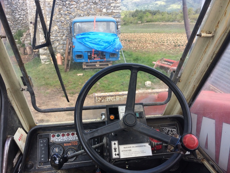

re
j ai recu mes pneus avant , montage bientot
sinon j ai deplacé la cabine
j adore mon manitou
j adore mon manitou

Ils sont trop bien ces manitou! Un de mes anciens patrons en avait un avec une pelle rétro. Terrible!
Au fait, j'ai appris il y a peu que Manitou était une marque française, inventée par Madame Andrée Braud, femme de Marcel Braud, en 1957, des fameuses machines agricoles Braud-Faucheux. Les premiers charriots élévateurs étaient fabriqués sur base de farmall cub: Voici un petit MC5 qui a mérité un bel article dans le Tractorama n°25

la cabine (au volant de mon manitou)
le sg dans le garage pour bosser transquille

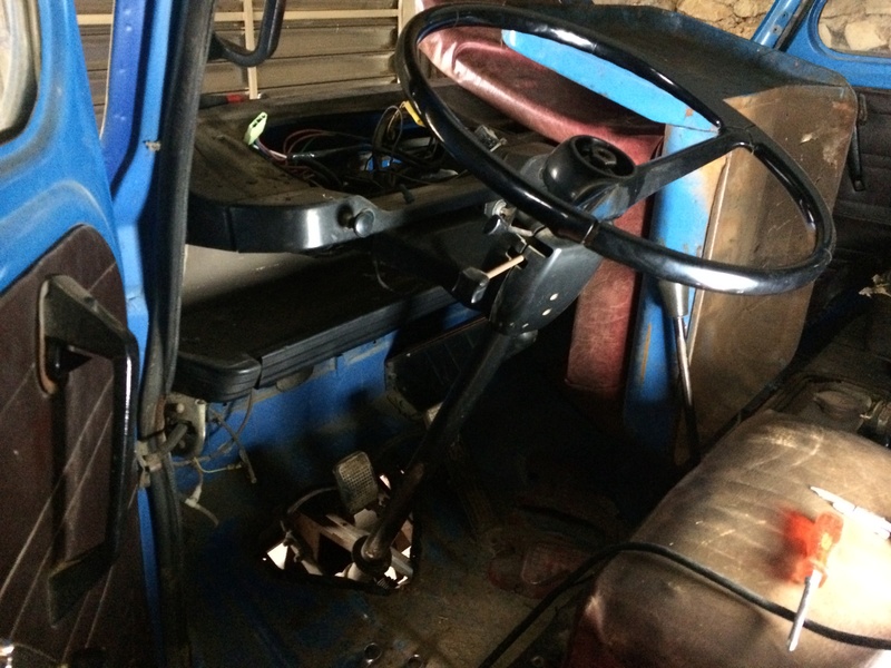

voila ou j en suis :
mon volant est pas mal pété
sinon j ai vu ca
https://www.leboncoin.fr/equipement_auto/1129471829.htm
pensez vous que ca se monte sur mon sg ?

sebasg3- Messages : 936
Re: Sg3 benne 1978
Pas sur... Le bec a l'air bien grand... Ah mais oui, il ne se met pas dans le coffre moteur mais derrière la cabine!
Je peux t'avoir une paire de supports moteur + boite chez Avia (et le vase d'expansion tant qu'on y est). Je dois faire une commande à Pavel pour Oli donc si ça t'intéresse...
Je mettrais les prix des pièces que je commande et de ce que j'ai déjà commandé pour ceux que ça intéresse.
Sur le TP3 découpé je peux te récup' le volant à 3 branches. Il est en bon état, pas craqué, nickel.

C'est pas un support, Seb, c'est la butée de braquage. J'essaye de te faire une photo ce w-e.
Il va être beau l'intérieur de la boite tout doré
Chapeau pour le boulot, t'as de la chance d'être en châssis-cabine, j'aurais bien levé la carrosserie d'Oli pour traiter et repeindre le châssis, et puis ça aurait été peut-être plus facile de remplacer les parties de carrosserie aussi...
Enfin peut-être que ça va pouvoir se faire car on prévois de déménager donc on va essayer de se trouver une baraque avec une grange ou un hangar adéquat pour ce boulot...
