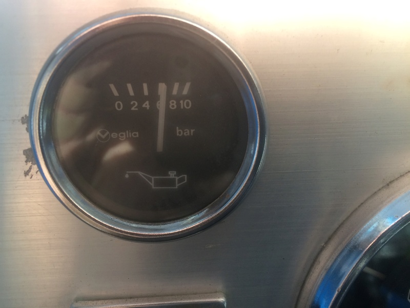

aujourdhui mise en route pour le faire chauffer un peu
j ai une fuite conduite metal sur le 4eme injecteur , ca goutte a goute
la pression d huile est bonne
l eau pas pu faire chauffer a cause de la fuite
l alternateur a l air de charger , j ai 13v5 a 1000tr par contre le voyant ne veux pas marcher lui
la jauge de carburant monte pas alors qu elle marchais , il faut que je regarde pourquoi
par contre le volt metre lui monte quand le moteur tourne , alors que avec juste le contacte il ne monte pas
et y a bien de l air pour les freins

je pense prendre ce relais , 200A ca doit suffire
apres j en reviens a mon voyant d alternateur , je me suis brancher a l alimentation du regulateur d origine (sous la trappe) ce st peu etre ca qui me pose des soucis , je vais regarder les faisceaux voir sur quoi c est branché
voila ma temperature apres 10min dont 5 sur place,
petite photo dehors
sebasg3- Messages : 936

Ces relais servent normalement pour des treuils donc pour des bougies de préchauffage ça devrait largement faire l'affaire...
En tout cas tu m'épates l'ami... Quand je pense que depuis quasiment un an je n'ai rien fait sur la dépanneuse...

j en ai besoin du camion ... donc j essaye de me magné, mais entre la famille et le boulot , pas facile .. tout les week ends j essaye d'avancer)

j ai mis en commande le relais de bcelec , on verra bien
