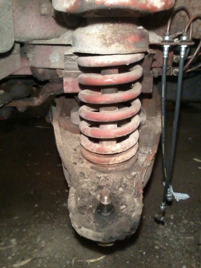

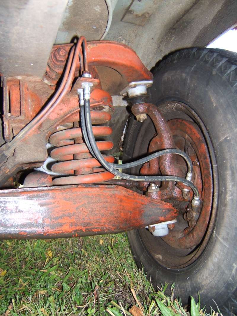

Les freins avant, avant:
après:
La durit rigide qui longe le flasque a été remplacée aussi car elle a cassé au démontage.
