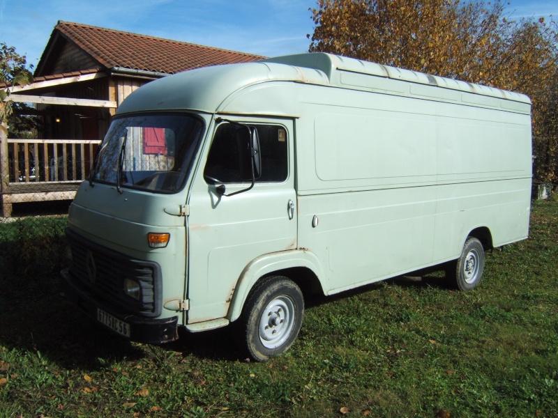

Après 35 ans de bons et loyaux services, la carrosserie d'Oli a un peu souffert...
Malgré ce que peuvent dire les personnes que je croise: "Il est en super état pour son âge!", il y a pas mal de boulot dans des endroits bien chiant.
Les voilà en photo:
On commence par la baie de pare-brise

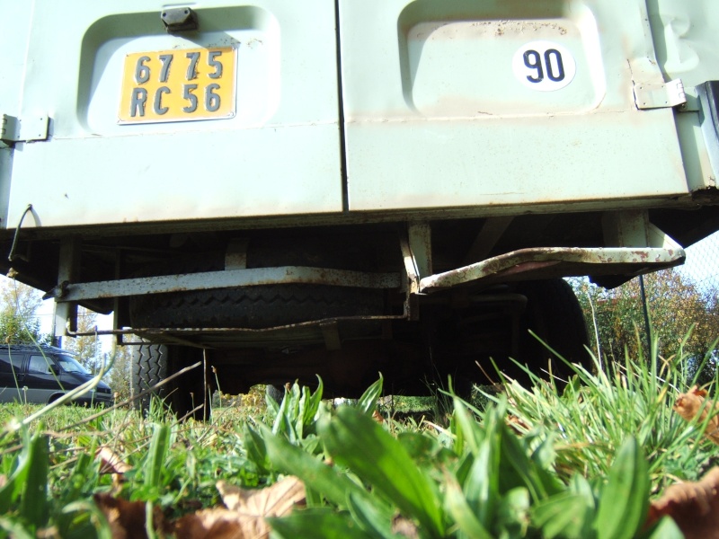

Un petit choc à l'arrière qui ne va pas être vilain à redresser (angle, porte + marche-pied)
Et un dilème: comment poser un attelage en conservant le panier roue de secours
