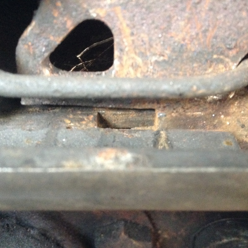

Message par Mathéal le Sam 10 Sep 2016, 15:51
Alors voilà le tambour ouvert et la patte d'écartement....
Si l'usure dont tu parle est le décalage que l'on voit dans l'encoche de droite,
et bien ç'est bien bouffé!! Tu rechargerais jusqu'au début de l'encoche? (environ 5mm)
Mathéal

Re: Frein à main
Message par Mathéal le Sam 10 Sep 2016, 15:54
Je me rend compte que la double encoche est coté gauche en fait, ça serait dont l'autre coté à recharger, mais alors de quel épaisseur...

Re: Frein à main
Message par manu le Dim 11 Sep 2016, 11:13
salut, oui en effet, il faut recharger la partie gauche de la photo l'encoche simple (surtout pas la double).
pour savoir de combien, le mieux est régler tes excentriques pour être à fleur du tambour, puis câble décroché, tu pousses la patte au max sur le levier de frein à main en faisant attention que ton levier soit bien revenu au max contre la mâchoire (position frein à main enlevé), tu pourras te faire un petit repère sur la patte.
