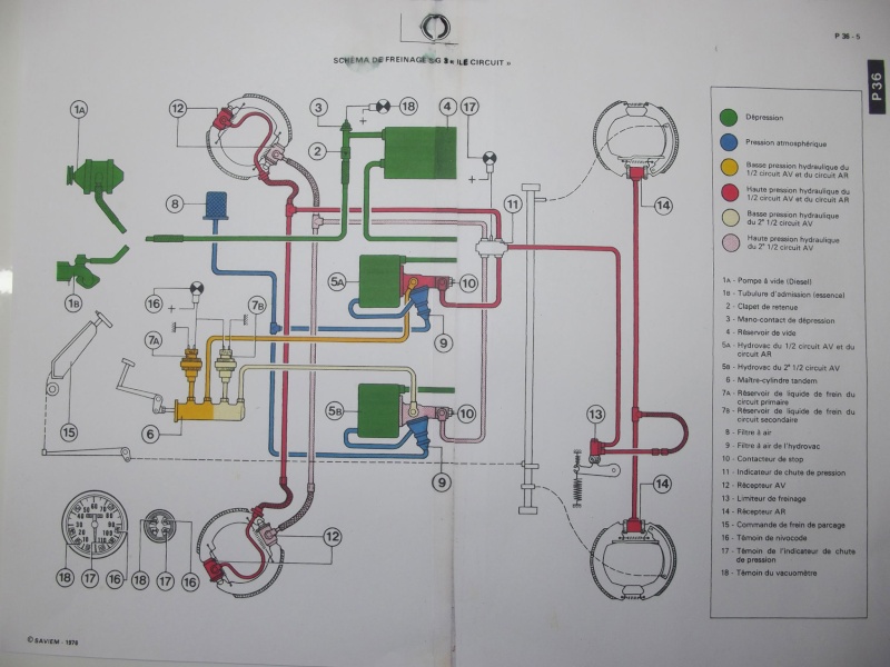

le sg3 utilise un systeme non pas par mastervac comme sur le sg2 , mais pas hydrovac , 2 grosse bonbonne deportée qui coute 1000e unité! et que si ca se grippe / merde, tu reste ou bloqué , ou plus d assitance
voila le schéma d implantation
dans mon cas mon sg3 avait les 2 éléments en neuf  (mais c est pas pour ca qu il a pas été recalé au ct pour deséquilibre devant)
