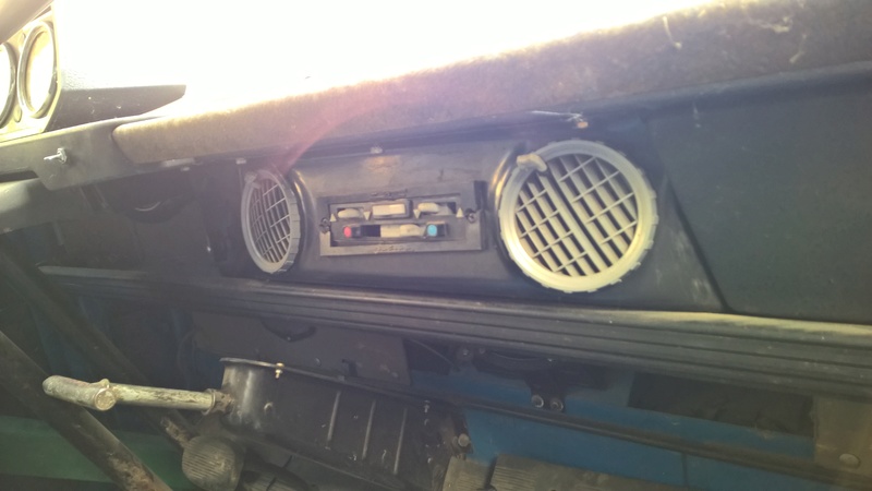

Dans la cabine, le plancher a été attaqué par endroit du fait de l'humidité présente dans le crin insonorisant. Les tapis de sol sont complètement morts et partent en morceau. Je chercherai leur remplaçant, de même qu'un siège conducteur, l'actuel est HS, et un siège milieu passager pour transporter mes deux fils. Il n'a jamais été monté sur le mien.
Le moteur tourne, mais j'ai des doutes sur la charge de la batterie, nous vérifierons avec mon ami garagiste.
La commande de chauffage est bloquée. Ca doit être un vieux problème l'entourage du bloc de commande est cassé.
Pas mal de boulot en vue côté freins, et les deux pneus avant à changer (205 75 16 si j'ai bien compris ?).

J'ai une vanne de chauffage si tu veux mais pas la commande tableau de bord.
Bon courage pour les freins, c'est beaucoup de temps libre à passer mais j'ai trouvé ça sympa à faire sur le mien.

On va regarder en détail le système de chauffage avec mon ami garagiste pour voir ce qui est réellement bloqué/cassé, et les freins aussi. Et pas mal de taff pour arrêter la corrosion sur la caisse de la bétaillère et sur quelques endroits de la cabine.
Merci pour la proposition je reviendrai vers toi quand j'aurai apprécié l'étendue des dégâts !

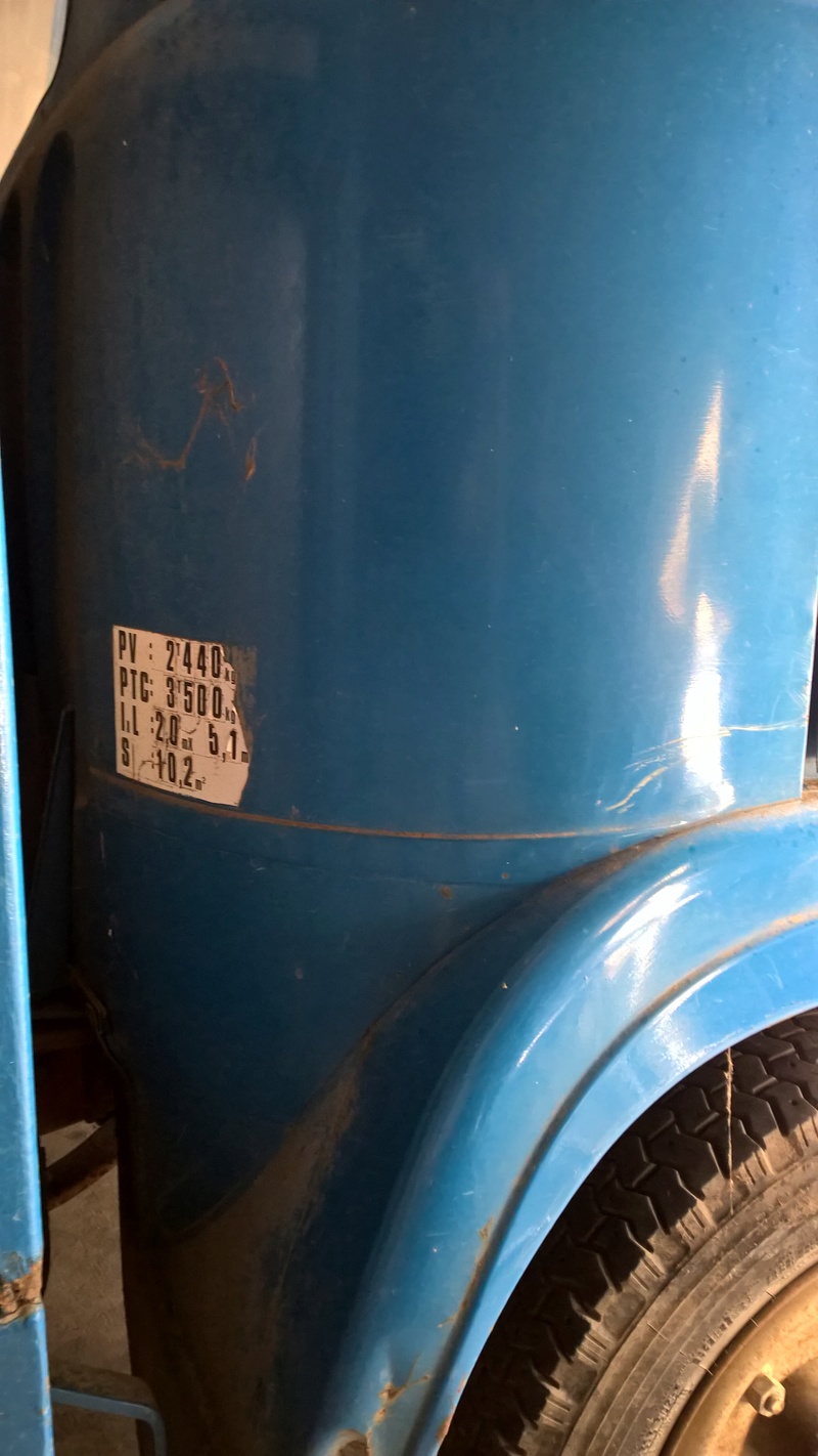

Bonjour CRF, c'est SG2L35.
Je suis étonné que ton camion soit de 1971 avec un 671, ou alors il y a peut-être eu un changement durant sa vie active pour un 671 de récupération avec un problème sur le 817 de sortie d'usine ??
Dans le dossier de Charge Utile sur la gamme SG Saviem, le passage au 817 date de 1967 ou 68 de mémoire. Je vérifierai samedi soir quand je serai revenu dans le Berry.
La brochure Renault de cette époque dispo sur internet mentionne également le changement de moteurs, Diesels, avec le passage au 712 pour le Diesel et au 817-01 pour l'essence.
Mon barré rouge qui date d'avril 1968 est aussi en 817-01, uniquement.

Sur ma CG, c'est bien une CTTE, avec PTAC de 3,5 t.
J'ai regardé les photos du tiens, au niveau de la calandre, des phares carrés, et des grands rétroviseurs avec double fixation, il semble bien de la même génération que le mien et normalement avec un 817.

Moi je suis en CAM. Combien de chevaux fiscaux? car dans le manuel que tu à mis à disposition, il dise pour SG2 avec un 817, 15 cv alors que moi c'est un 12 cv.
Messages : 102
Date d'inscription : 26/12/2016
Localisation : IDF
Re: Mon SG2L35 de 1970
Message par jg36 le Jeu 16 Fév 2017, 10:00
C'est 15 cv, sur ma CG et mon barré rouge.
Par contre, les fichiers de assurances n'ont que du 12 CV dans leur fichiers.
J'ai remarqué sur les dépliants commerciaux SAVIEM SG2 dispos sur le net, que celui qui doit dater de 1968/69, présentant justement les nouveaux moteurs Essence et Diesel, donne le 817 pour 15 cv fiscaux.
Par contre, celui où la boite automatique apparait et où il y a le nouveau tableau de bord plus grand et plus complet, qui doit être plus récent, est à 12 CV fiscaux sans changement des caractéristiques du moteur et avec aussi le couple de boite 9x43.
