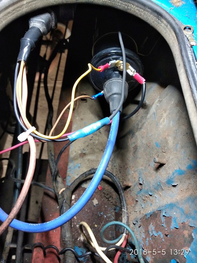

Côté électricité, j'ai branché les feux de détresse sur un plus permanent, sans avoir besoin de mettre le contact, et j'ai monté un boitier Cartier d'assistance à l'allumage. J'en ai récupéré deux en casse avec un faisceau pour 10 € sur des supercing essence (il y en a aussi sur les express).
Le boitier fixé non loin de la bobine :
Les branchements sur la bobine :
Ca diminue l'intensité qui passe sur les vis platinées qui ne servent plus que d'interrupteur et l'allumage est de meilleure qualité.
Pour le montage voir le lien suivant qui explique cela très bien :
https://www.team-r8.com/index.php?/topic/21031-electronique-module-g-cartier/

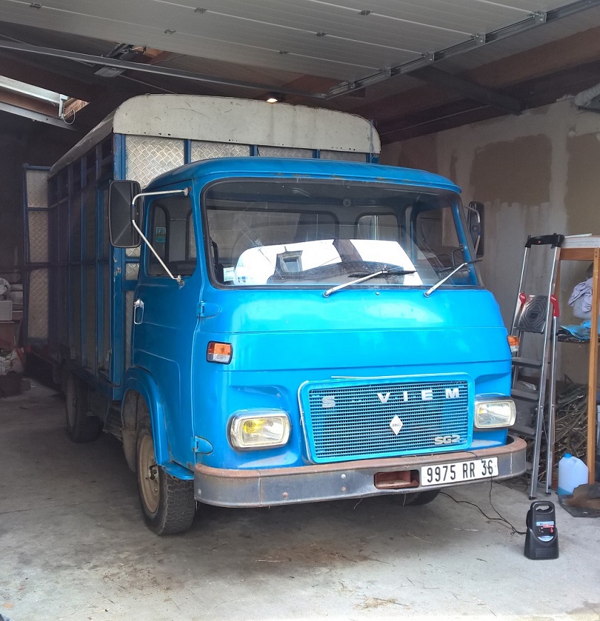

Heu....pas sous le plancher quand même !! Mais bon, j'essaie de l'améliorer petit à petit...
Quand je l'ai récupéré il était comme ça :

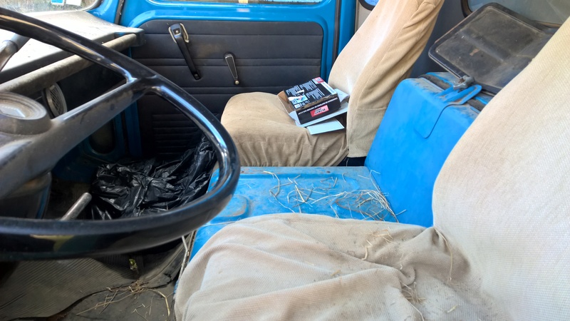

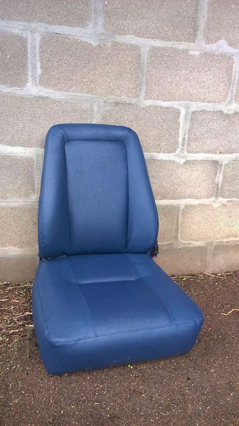

Ah oui, j'ai oublié de montrer le siège conducteur refait et le siège milieu récupéré, j'ai viré les housses qui masquaient la misère du coup. J'ai fait faire ça cet hiver :
Avant :
Après :
Messages : 750

Suite des travaux sur l'allumage.
J'avais repéré sur une notice de montage Valeo qu'il était recommandé de mettre une bobine haute performance avec l'assistance d'allumage. La bobine recommandée, Valeo 245047 est la bobine montée d'origine sur les R12, R17 et de nombreuses autres voitures Renault.
Dispo neuve chez Oscaro pour 25 € hors frais de port.
J'en ai profité pour faire un montage plus propre et enlever en le conservant dans la boite à gants le fils qui relie en temps normal la bobine à l'allumeur, avec des cosses ad hoc :
A ce stade, pas encore assez fait de kms pour juger du résultat, il démarre au 1/4 de tour en ce moment, mais le temps est sec...
Prochaine étape quand j'aurai du courage, refaire un carburateur et remplacer l'actuel, qui me fait des volutes noires de Diesel au démarrage à chaud....

je n'avais pas vu ton sujet sur la réfection du siège conducteur : une idée de tarif stp ? Very Happy
Messages : 361
Age : 56
Re: Mon SG2L35 de 1970
Message par jg36 le Sam 19 Mai 2018, 12:18
Alors comme les mousses étaient encore bonnes au milieu dans celui que j'ai donné à faire, j'en ai eu pour 174 € chez un sellier à côté de Châteauroux. Si tout avait été HS, c'était 250 €.
Voilà, mssieur !
Messages : 750

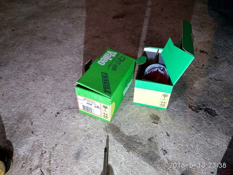

Et, mes feux arrières n'étaient pas chouette, plus que poussiéreux. malgré démontage/nettoyage, ils restaient ternes et pleins de marques et traces.
J'ai trouvé sur Ebay pour 60 € 4 feux neufs d'origine identiques, 2 clignotants et deux postion/stop,complets, cabochon et platine.
Pour illustrer la différence d'état :
Une des platines était bien malade, je l'ai remplacée, les autres, simplement le cabochon et l'ampoule, en gardant bien sur au cas où ce que j'ai remplacé.
Le même après changement
A mi parcours, neufs à gauche, anciens à droite :
Après une bonne heure de taff, vues les vis méchamment vieilles à ôter une fois cassées..
Je serai plus visible, surtout l'hiver !

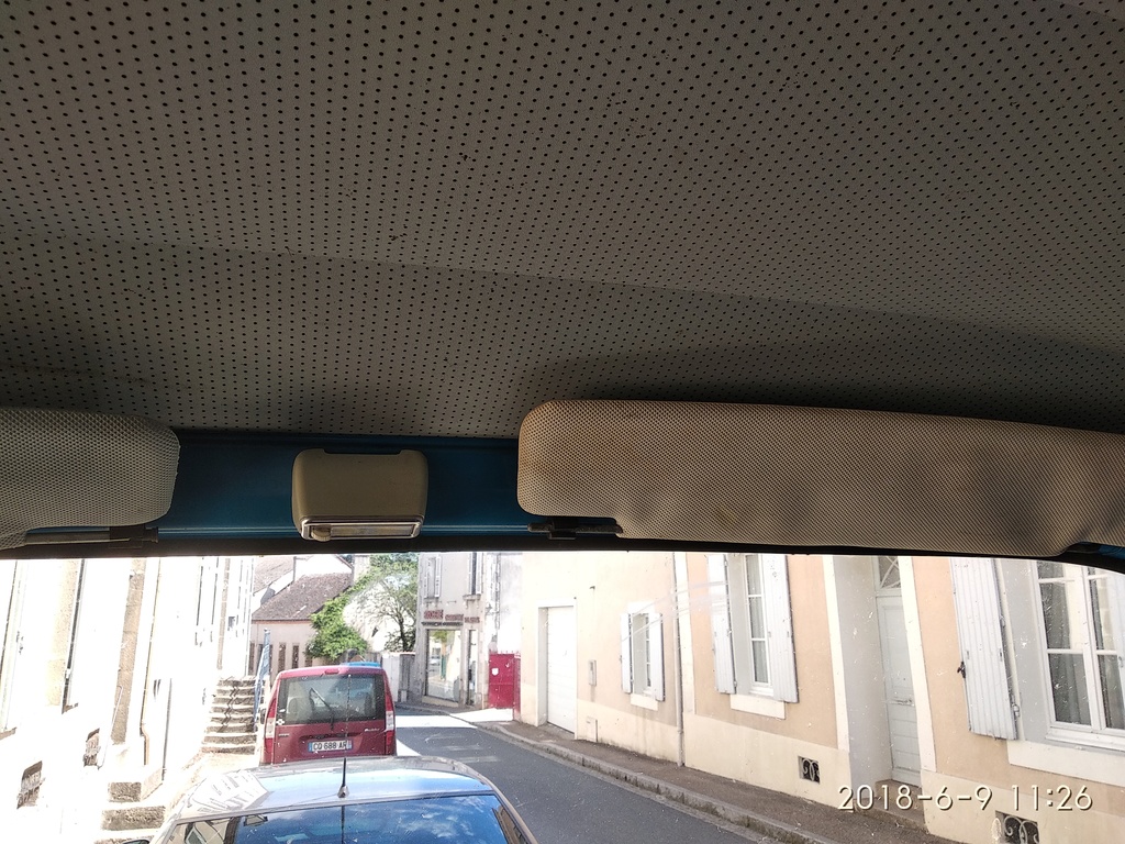

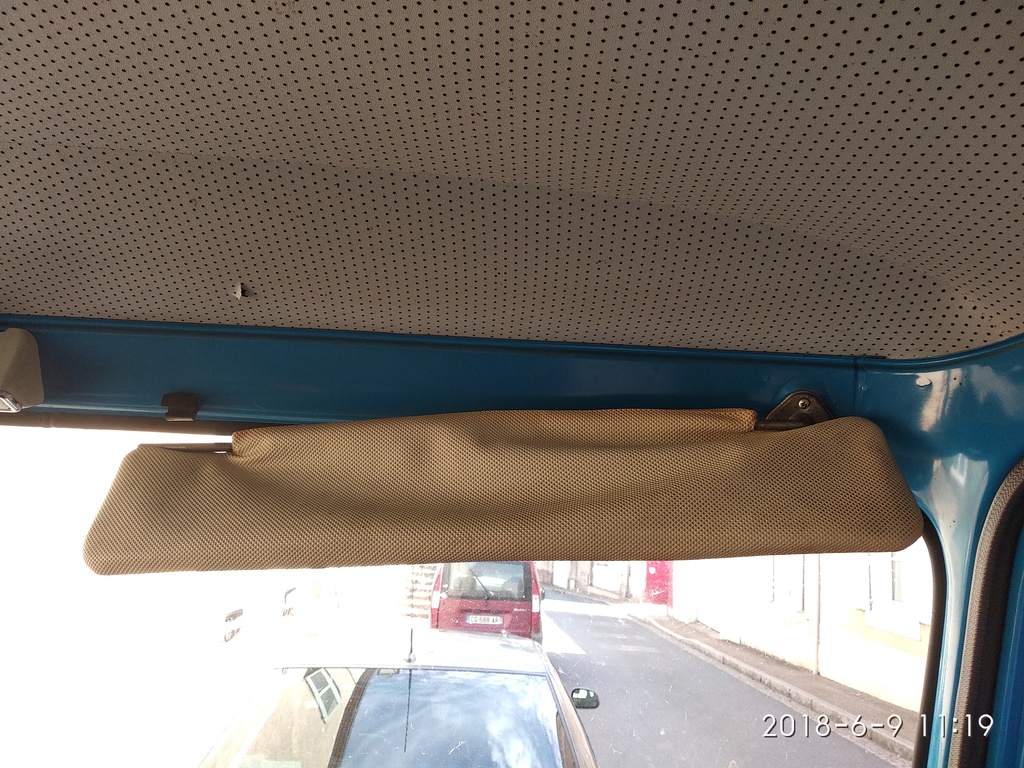

Le WE dernier, remplacement du pare-soleil passager qui était bloqué en position basse et que j'avais du coup tordu en voulant forcer , par un autre trouvé sur le bon coin.
Avant/après :

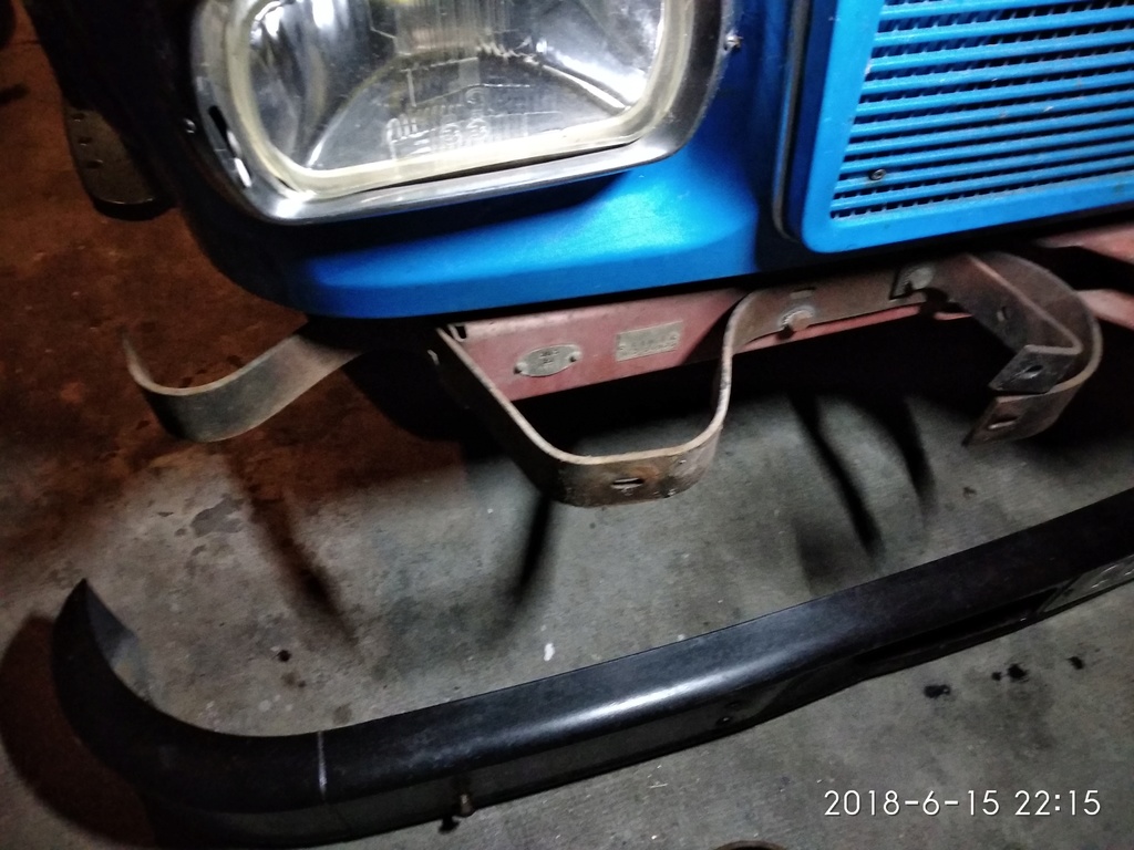

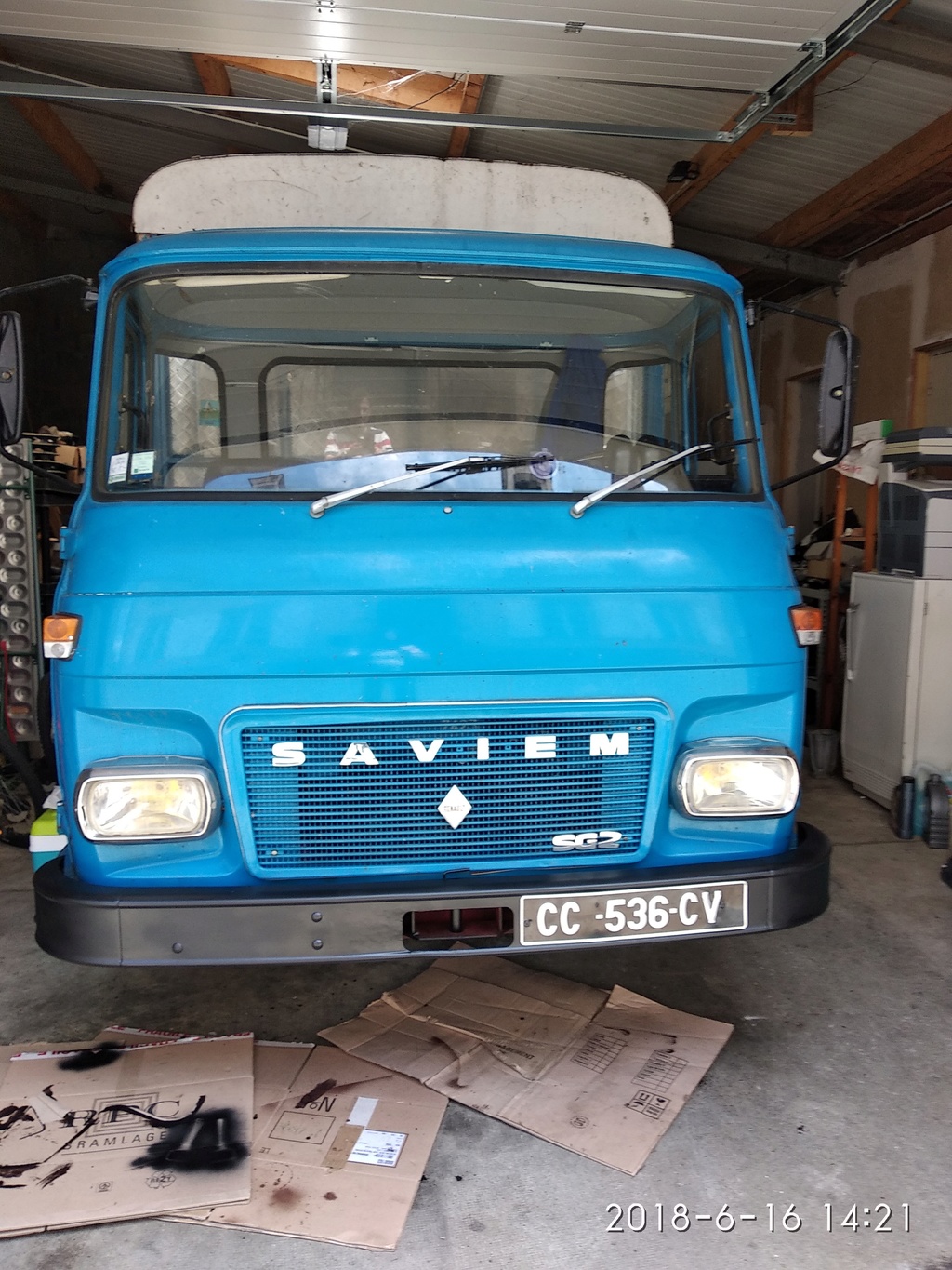

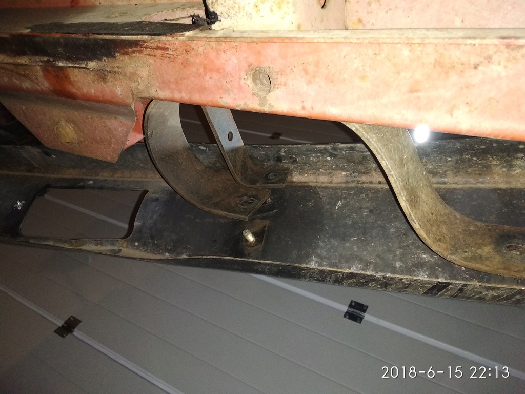

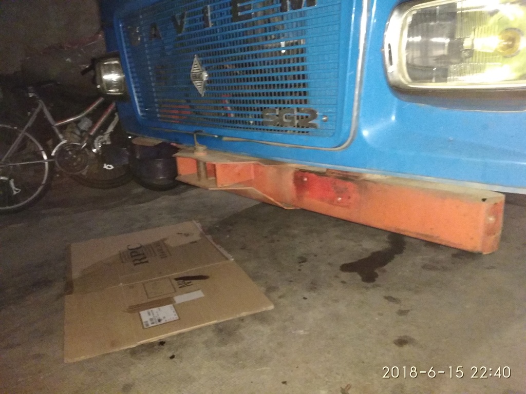

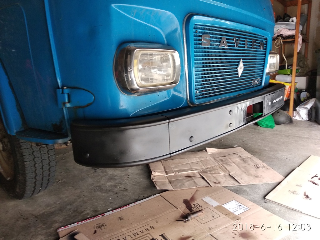

Aujourd'hui, travaux sur le pare-choc qui était enfoncé. Je l'avais récupéré comme ça en mars 2017 :
Même si j'avais traité au Ferose la rouille, le choc était quand même bien visible :

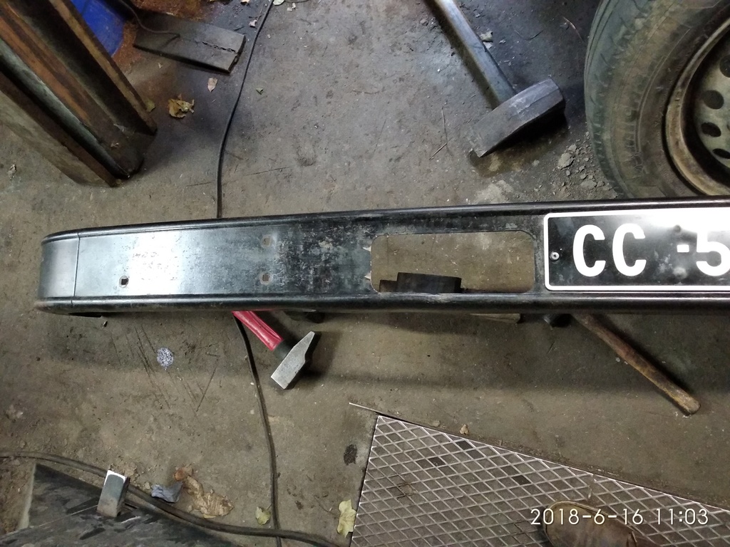

Hier soir, j'ai démonté le pare-choc (les écrous sont venus sans aucune difficulté Laughing )Ensuite, traitement de l'intérieur du pare-choc au Ferose
L'avant fait tout bizarre sans PC. J'en ai profité pour passer de la cire à chassis sur les parties qui ne seront plus accessibles avec traitement au Ferose des supports
Ce matin, redressage chez mon ami garagiste, à la masse puis au marteau et tas de carossier :
Remontage, puis poncage et passage d'une peinture satinée, le résultat n'est pas parfait, mais ça donne quand même bien de loin !
