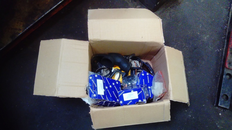

Message par jg36 le Ven 10 Mar 2017, 08:17
La grande majorité des pièces est arrivée. Merci à Alain Brink qui a glissé une poignée intérieure de montant de pare-brise !
Messages : 721

Message par jg36 le Ven 10 Mar 2017, 11:37
Non, il est dans le carton des pièces acquises chez Alain Brink !

Aujourd'hui, une arrivée de pièces qui augure bien pour la semaine :
- un pare soleil passager blanc comme le conducteur, les neufs sont tous noirs.
- une manivelle de lève vitre pour remplacer celle que j'ai cassée en montant dans la cabine pendant la vidange...
