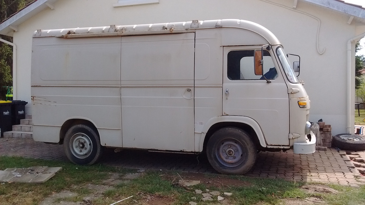

Cet aprem chez le vendeur :

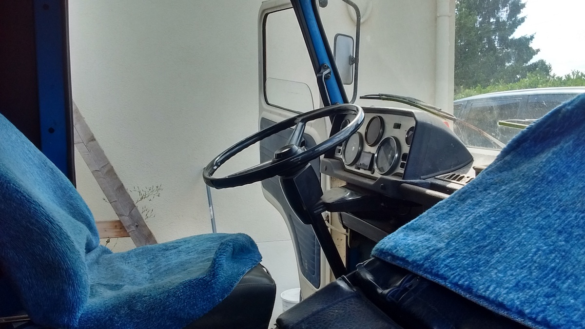

L'intérieur est assez propre ... en photo :
C'est donc un SB2, à priori type L 35.
J'ai pas encore la carte grise, je ne sais donc pas de quelle année il est, le vendeur pense qu'il est de 80 mais ça m'étonne quand même un peu !

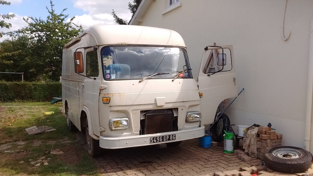

Message par gamak le Dim 13 Aoû 2017, 17:34
Il m'a l'air bien rouge ton gasoil, fais attention aux douaniers car l'amende est en fonction du kilométrage du véhicule , aye Crying or Very sad Crying or Very sad
tiens tiens le radiateur est aussi passé devant !

Message par bob79 le Dim 13 Aoû 2017, 18:14
J'y suis pour rien, il y à une solution pour ne pas s'exposer à la contravention ?
Sur le SB2 le radiateur n'est pas devant d'origine ?
Et en plus le vendeur ne retrouve pas le carton !

Je confirme, entre 73 et 77 en raison du grand tableau de bord, de la calandre tôle et de l'absence de ceintures (veinard! Razz ). Par contre je ne serai pas d'un grand secours pour ton moteur car je ne connais pas se type de bloc.
Euh... T'as déjà vu un radiateur derrière un moteur Gamak??? scratch Et c'est un B, pas un G. Il est en traction avec montage de l'ensemble moto-propulseur comme les J7 et 9. Rolling Eyes
