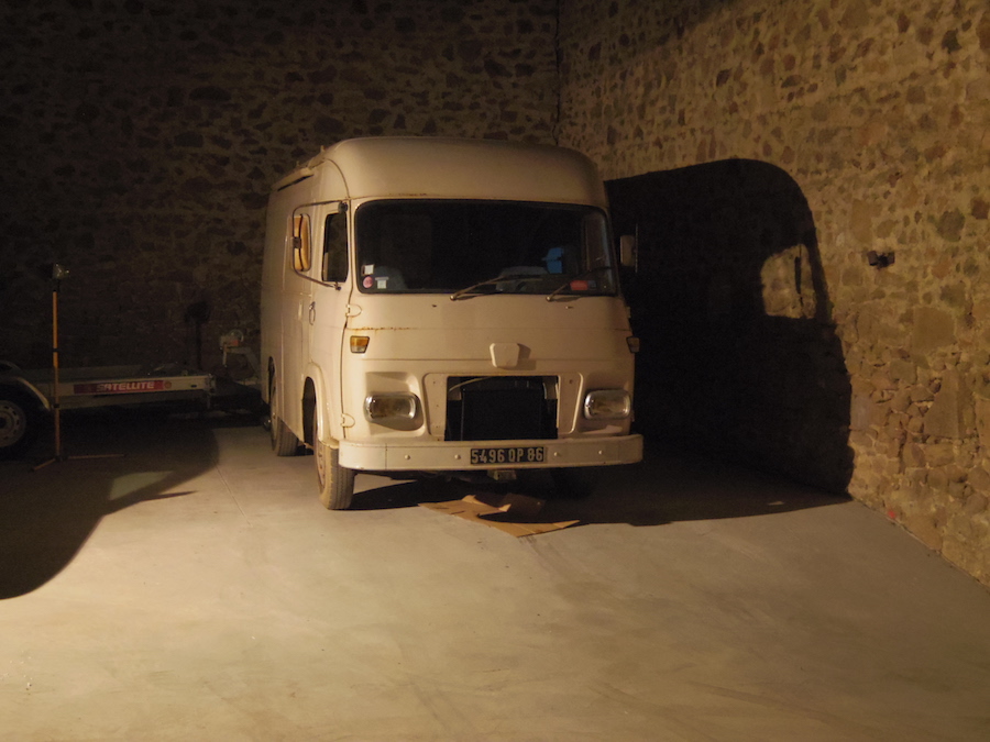

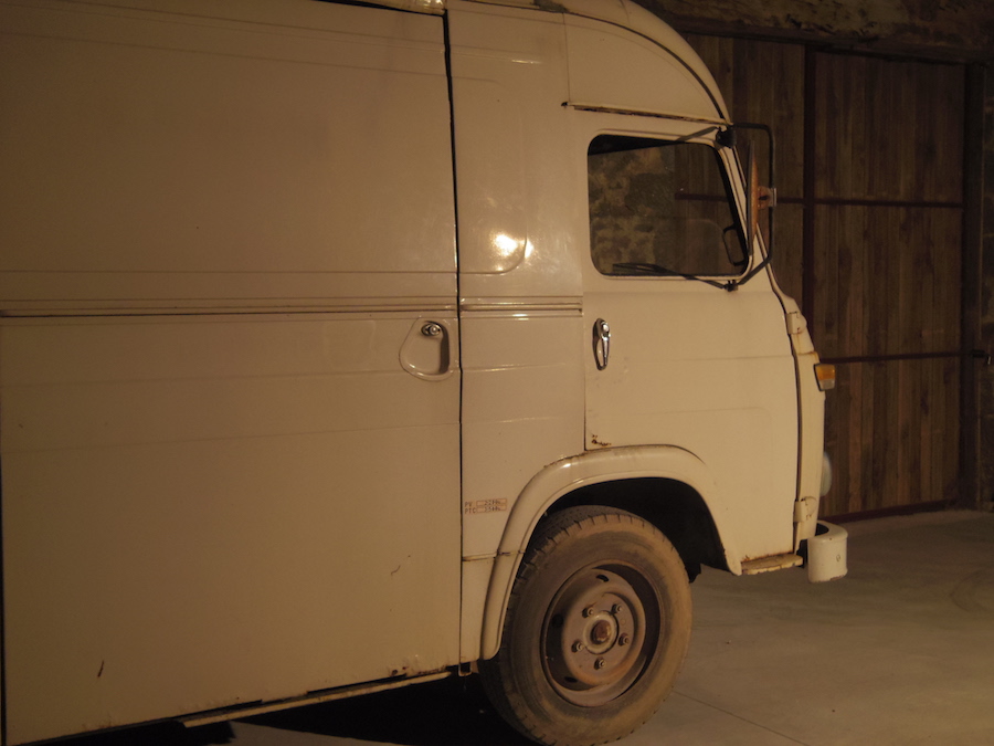

Message par bob79 le Dim 10 Sep 2017, 18:08
Alain Brink avait raison, c'était bien le radiateur, avec un faisceau neuf il ne chauffe plus !
Il est enfin à la maison depuis hier soir, mais sans freins, le maitre cylindre est pourtant neuf, pas de fuite aux cylindres de roues mais rien à la pédale, elle s'enfonce, ne revient pas et ne freine pas.
J'en ai profité pour estimer l'étendu des travaux de carrosserie à faire ... la suite dans les sujet "Carrosserie" car il y à matière à un sujet vu l'ampleur de la tâche !
(J'ai oublié de monter la calandre pour la photo)
