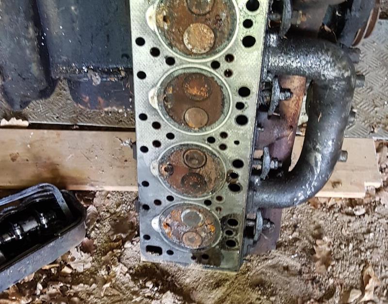

A l'inspection le joint de culasse semble normal, pas de passage visible en tous cas.

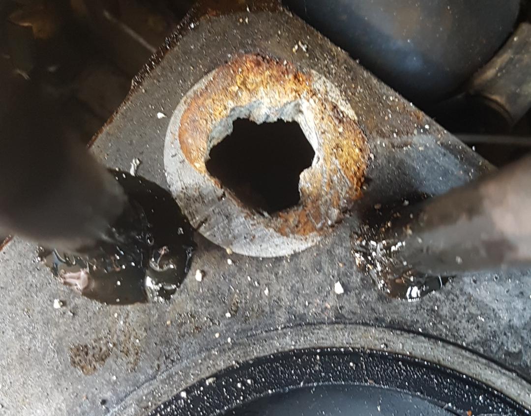

Pas d'eau dans l'huile, plus de calorstat et radiateur chaud en haut et en bas.
Le bloc 591 semble bien fatigué (photos dans un instant)

Aie, c'est pas beau ça

Le moteur tournait (à part son problème de chauffe) mais j'ai bien "l'impression" que le bloc entier est poreux !

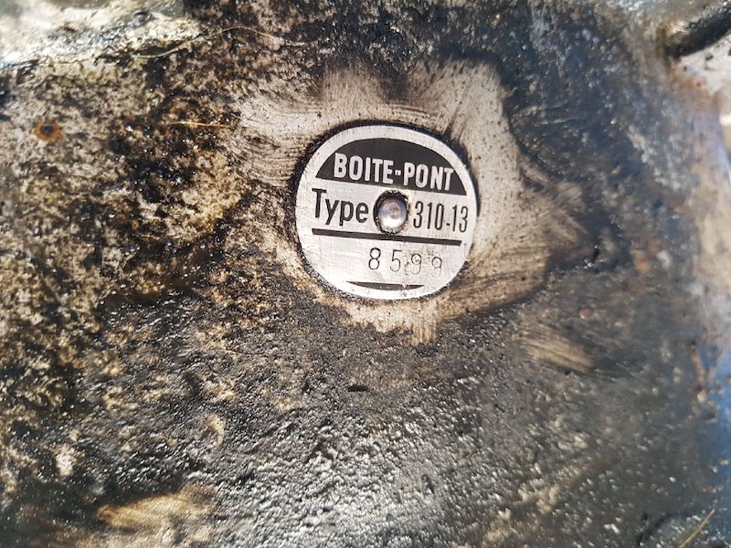

J'ai donc deux boites, avec deux références, celle qui est dans le camion fonctionne, c'est une 310-00 :
L'autre dont je ne sais pas si elle fonctionne est une 310-13 :
Donc pas certain que ça se monte sur une moteur 712 !

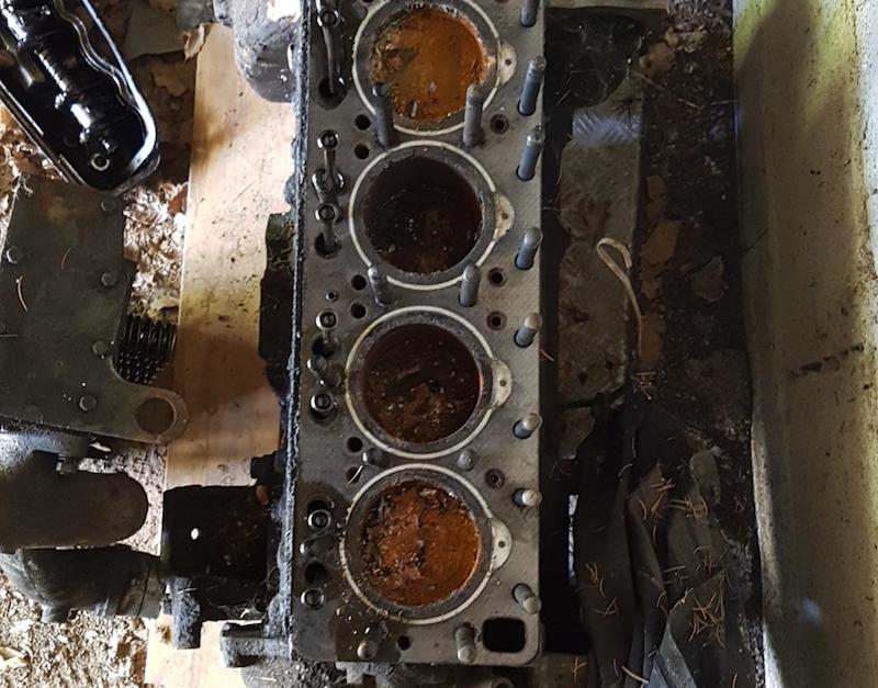

Par contre le bloc en lui-même semble en meilleur état.
La culasse du bloc n°2 est assez moche ...
Le bloc n°3 est pas ouvert mais un des pistons serait endommagé.

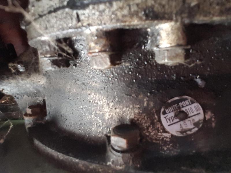

Le plus simple serait encore que le 712 se monte sur la boite 310-00 !
Est-ce que quelqu'un peux me renseigner à ce sujet ? Qui connait cette boite 310-00 ?

Rien à faire, je ne trouve absolument rien au sujet de la boite réf. 310, j'aimerais bien savoir d’où elle sort !

J'ai beau chercher, je ne trouve rien sur cette boite 310-00 ...
