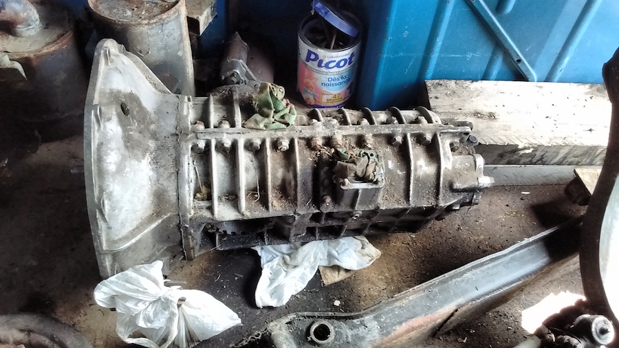

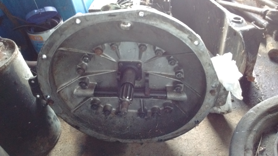

Message par bob79 Mar 29 Aoû 2017, 06:29
Dans le coup, avec l'hypothèse de pouvoir monter un 712 ou un 720 ... le fait que les autres moteurs ne soient pas des 591 mais au moins un 580 ... il faut vraiment que je sache si je peux monter un 720 sur mon SB2. Voilà donc à quoi ressemble ma seconde boite :
Redémarrage SB2, ça se complique ... - Page 3 Boiteface
Redémarrage SB2, ça se complique ... - Page 3 Boitecote
(C'est la 310-13 sur la photo, sur le SB2 j'ai une 310-00)
Alors ? la cloche ressemble à celle d'une boite de SG2 ?

Message par sebasg3 Mar 29 Aoû 2017, 07:09
deja l arbre de boite y ressemble , tu dois avoir 10 cannelures normalement

Message par bob79 Mar 29 Aoû 2017, 10:48
Merci pour la photo de la boite, c'est la boite d'un 720 ?
Ca y ressemble bien effectivement. Dans le coup, ça se trouve facilement un 720 de 100 cv ?

Message par sebasg3 Mar 29 Aoû 2017, 14:09
c est une boite de man 712
le 720 a géneralement la meme , ou alors une boite a 5 rapport ZF
attention dans tout les cas , y a du bricolage severe a prevoir
je presume que les commandes de boite sont differente , voir meme a crée completement

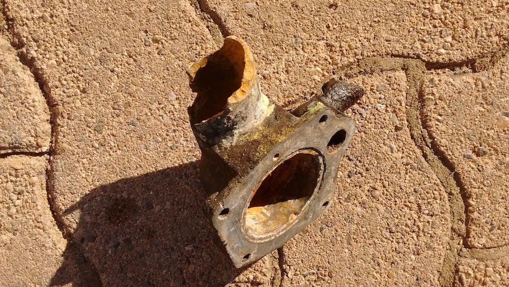

Message par bob79 Mar 05 Sep 2017, 16:26
Je recherche activement une sortie d'eau pour culasse de 591, la même que celle çi mais pas pour 712 (http://www.brinksaviem.com/index.php?id_product=111&controller=product).
La mienne est dans un état pitoyable, c'est est à se demander comment ça pouvait fonctionner !
Redémarrage SB2, ça se complique ... - Page 3 Pipe
Et à priori ce ne sont pas les mêmes fixations ni le même côte pour la sortie chauffage.
Qui sait ou je pourrais trouver ça ???

Message par sebasg3 Mer 06 Sep 2017, 04:24
effectivement ,c est vraimnt tout mort
