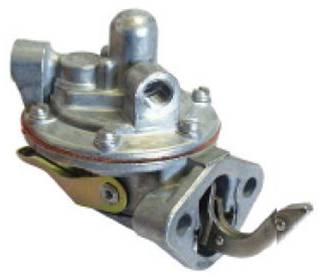

Bonjour à TOUS,
En voulant démonter la pompe à essence de mon SG2, il m'est impossible de la déconnecter du bloc moteur.
Y a-t-il un mouvement ou une manip particulière à effectuer pour la sortir. La pompe semble accrochée dans le bloc moteur.
J'étais tout content d'avoir tout déconnecté sans rien cassé mais déçu de ne pas pouvoir la sortir.
Ce doit être un truc tout con mais je préfère poser la question.
Quelqu'un a t il eu ce problème ?

Message par noiralien56 le Jeu 22 Mar 2018, 11:18
Et pour le démontage de l'ancienne pompe as-tu eu le même souci que j'ai. (voir mon début de post)
Je ne peux pas déconnecter la pompe du bloc moteur.
La pompe semble accrochée sur je ne sais quoi.

Message par noiralien56 le Jeu 22 Mar 2018, 17:28
Non, elle est décollée de 2 cm.
En tentant de la retirée, je sens une résistance.
Elle me semble accrochée à quelque chose à l'intérieur du bloc moteur mais je ne sais pas à quoi.

Message par Iseki le Jeu 22 Mar 2018, 18:38
c'est probablement l'AC qui bloque : rien de grave
Si tu peux, fais tourner un peu le vilo par la poulie (avec une clef et une rallonge)

Message par noiralien56 le Ven 23 Mar 2018, 21:10
Bien vu Iseki,
L'origine du problème était bien celui là. Merci pour ta réponse
