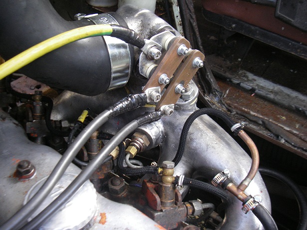

Comme promis voici les photos du montage avec le système du jk75 pour mon cas donc il faut aussi changer la pipe d'admission d'origine par celle du jk qui se monte en lieu et place , bon moi j'ai soudé la bougie d'origine en plus du sg3 mais ce n'est pas nécessaire ca chauffe vraiment beaucoup
Place aux photos :
Montage du prechauffage jk75 sur man 712 (préchauffage 4 bougies) Imgp3810
Montage du prechauffage jk75 sur man 712 (préchauffage 4 bougies) Imgp3811
Montage du prechauffage jk75 sur man 712 (préchauffage 4 bougies) Imgp3812
Montage du prechauffage jk75 sur man 712 (préchauffage 4 bougies) Imgp3813
Montage du prechauffage jk75 sur man 712 (préchauffage 4 bougies) Imgp3814
Montage du prechauffage jk75 sur man 712 (préchauffage 4 bougies) Imgp3815

Message par JS Dim 19 Déc 2010, 22:04
propre et net Smile
pourquoi se priver, les casses PL regorgent de camions équipés de ce système
clique sur MecAnikTouT

Message par bobos Mar 11 Jan 2011, 17:36
La pipe démontée
Montage du prechauffage jk75 sur man 712 (préchauffage 4 bougies) Imgp3881

Message par bobos Dim 20 Fév 2011, 20:42
En faite d'après ce que je comprend en faite sur les saviem il y en a beaucoup qui ont fait leur popote tu vois donc après quand tu arrive sur un truc pas stock c'est plus compliqué surtout avec le temps il y a des montages qui marchés nickel il y a 20 ans et qui avec le temps s'essoufflent (durites poreuses etc)
Pour le montage moi je parle de man 720 mais il a était monté sur pas mal de camion et oui oui c'est bien 4 résistances qui réchauffent l'air un montage simple et efficace et électrique un relais costaud et roule
Oula je touche pas ma bille je me renseigne et a force on en retiens un peu...mdr

Message par bobos Dim 15 Mai 2011, 18:34
Montage fini
[img]Montage du prechauffage jk75 sur man 712 (préchauffage 4 bougies) Imgp0111[/img]
[img]Montage du prechauffage jk75 sur man 712 (préchauffage 4 bougies) Imgp0112[/img]

Message par df84530 Dim 08 Jan 2012, 15:37
bonjour Bobos
J'ai suivi tes conseils pour installer le système de préchauffage du JK75 sur mon SG3 (MAN 710)
Tout est OK mais un gros problème se pose : Le couvercle du siège central ne ferme plus et touche la pipe ???
Comment as-tu fait ??? tu as découpé le couvercle ???
Merci pour ta réponse...

pour en revenir au sujet, du coup j'ai réussi à bien faire marcher ma préchauffe et même par temps très froid il démarre en deux coups de clé, donc j'ai laissé tomber la préchauffe électrique. je peux pas t'aider, j'ai envie de dire que j'ai l'impression que tu vas être obligé de supprimer le siège central et le remplacer par un capot simple.. bien qu'un capot un peu plus haut puisse peut être faire l'affaire. je laisse les plus concernés te répondre.

Pour ce qui est du capot je pense qu'il te faut trouver là où ça bute exactement et si c'est seulement sur un petit point plusieurs solutions :
soit tu prends un petit marteau et tu déformes légèrement le capot moteur afin que ça passe sans frotter
soit ça bute et ça demande plus d'1 centimètre et là je ferais deux traits de disqueuse en croix, ouvrir la croix jusqu'à ce que ça ne bute plus , ensuite résine polyester pour l'étanchéité ( bruit et vapeurs du moteur )
si vraiment ça bute sur une grande surface découpe carrément un carré et fixe dessus ( mig, rivets , vis ou colle) un couvercle de n'importe quoi
En fait , sur le mien ,un essence, il y a deux cm d'écart entre l'assise du siège et le capot moteur , ça doit être pareil sur diesel , ça te laisse de la marge pour modifier le capot et que ca passe !
a+
