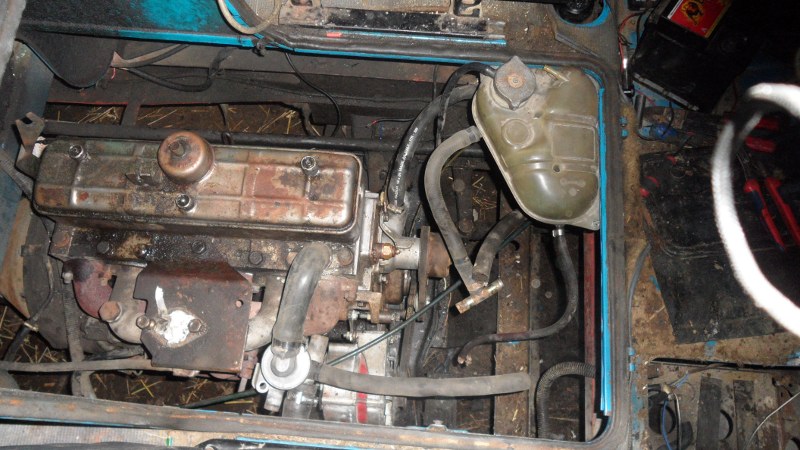

Message par jojodereo le Lun 05 Déc 2011, 21:12
D'abord la bete :
Bon c'est partis, aujourd'hui on démonte tous. Le but, gros entretient et remplacement des pieces d'usures.
1 ere etapes alternateur :
Il ne charge presque plus, je ne sait pas si c'est lui ou le regulateur mais de toutes facons l'ensemble devrait etre remplacé par un alternateur/regulateur d'alfa 33. Le regulateur est integré, j'en ai 3 d'avances Very Happy, je passe a 45 Amp au lieu de 30 et l'adaptation a l'air simple
Ensuite le carbu :
Apparement pas mal de soucis de prise d'air sur ce modele, donc je vais essayer de trouver une pochette de joint completes, si quelqu'un a des tuyaus.
Le filtres a air, bruyant et mal placé dans le compartiment moteur (air chaud) Il devrait etre remplacé par une boite a air de je sait pas quoi Very Happy, e afin d'insonoriser l'admission et d'aspirer de l'air frais.
L'allumage :
Les bougies, vont etres remplacées par des neuves. D'apres ce que j'ai lu celles que j'ai ne sont pas adaptées. Vous les trouvez ou vos bougies ? LA tete de delco se trouvent plus je crois mais une de R5 devraient etre compatibles, et un jeux de fils HT neufs.
L'allumeur, les vis platinées et condo devraient etre remplacés par un kit de ce type :
http://www.hot-spark.com/1-3DUC4U1.htm
Le refroidissement :
Pas je comprends pas le soucis tous a l'air en ordre, sauf qu'il manque le calorstat, ca se trouve en neuf ou la encore faut bidouiller ?
ensuite le bloc lui meme :
J'ai commencé les reglages de culbuteurs (entre 0,7 et 1 mm de jeu !!!) mais le plus grave, un ressort de soupapes de cassé ...
Ou trouver, j'ai peut etre une piste pour moteur 668/671, c'est les meme ?
Une fois le ressort changé je prendrais mes compressions pour m'assurer de l'etat du JDC.

Re: Mon beau camion :D
Message par jojodereo le Sam 17 Déc 2011, 19:08
Bon j'ai finis mon cablage de l'alterno, en fait l'ancien n'etait surement pas HS ni le regulateur, le soucis est tous simplement que le plus apres batterie ne fonctionnait pas ...
Tampis au moins maintenant j'ai un alterno plus puissant.
Sinon j'ai etudié de plus pres le refroidissement et bien que ce soit d'origine ca ne me plait pas.
Le radiateur a beau etre grand il est vachement loin de l'air frais est trop "enfermé" a mon gout :
Du coup je vais essayé de monter un autre radiateur juste derriere la calandre :
75, sud , 33 ...
Et bah surement 33 Very Happy
Du coup je vais monter un calorstat de sud (mieux que celui de la 33 car demontable), et supprimer le ventilo de la pompe a eau. (bruit en moins dans la cabine)
je vais aussi monter un thermometre (surement un de sud ti) et le ventilo electrique du radiateur de 33.

Message par jojodereo le Lun 19 Déc 2011, 18:25
Bon radiateur en place :
Au lieu de mettre des durites tous le long j'ai mis des tuyaux en inox :
Quels que raccords a faire et ca sera parfait :

Un boitier d'allumage transistoré de Renault 5 :blush: :
Grace a ca j'obtient la puissance d'un allumage moderne en le couplant a une bobine d'alfa 33 :
avant :
apres :
L'inconvenient par rapport au kit Hotspark c'est que je conserve les vis platinée.
Par contre elle ne sont plus traversé que par un courant tres faible donc beaucoup mois d'usure.
C'est un bon compromis je penses.
Si ca interesse des gens, c'est tres facil a mettre en oeuvre sur tous vehicule à vis platinées
-2eme bonne nouvelle :
Filtre a huile, ressort de soupape, jeux de fils, bougies, et tete de delco commandé en neuf
Ca devrait arriver sous peu

Gamak merci pour les conseils, Pas mal t'as rectif.
C'est pour ca que je veut eviter de demonter les collecteurs.
jojodereo
Messages : 81
Date d'inscription : 28/11/2011
Localisation : Mayenne (53)
Message par gamak le Dim 15 Jan 2012, 16:24
Ben oui , je comprends
moi j'en ai eu assez de rouler avec des bouchons d'oreille et les bleus qui me regardaient de travers..
Après plusieurs "réparations" avec de la pâte échappement ( qui tenait tout de même 2/300 km) mais qui finissait toujours par être brûlée à la longue
En fait il y avait un jeu de 5 ou 6 mm et il n'y a pas d'autre issue , malgré deux joints de collecteur neufs c'était trop déformé !
Bonne idée ton allumage transistorisé
je regarde dans mes cartons pour toi , j'ai des ressorts de soupapes neufs qui pourraient peut-ête aller , je t'envoie un mail dès que je mets la mains dessus
