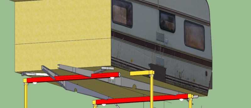

De retour avec mon projet camion caravane, qui est toujours d'actualité, je viens partager avec vous les plans de la bête ainsi que vous demander quelques conseils.
Toutes les questions et avis sur la viabilité du projet sont les bienvennues.

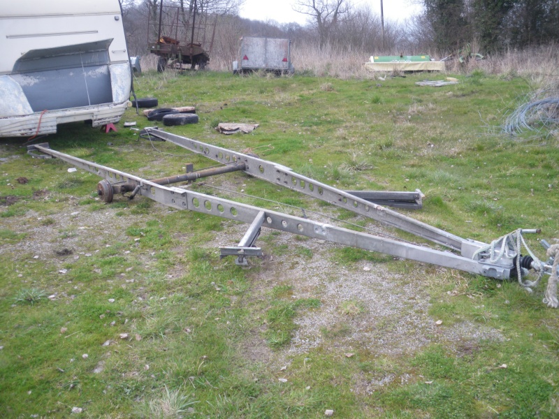

Voilà les plans de la bête réalisés sous sketch up, aujourd'hui, le chassis est démonté, essieu extrait et j'attends mon tube carré de 90 qui arrivera dans la semaine (rouge sur le plan), prochaine étape, fabrication des 4 pieds et modification du châssis, ensuite peinture, remontage du chassis, découpe et restauration de la caisse puis aménagement interieur, voilà les grandes lignes (les très grandes lignes), les pieds sont confectionnés à partir d'étais de maçon de section 60 ce qui permet de les ajuster en hauteur.
Le principe de base du déchargement:
le bloc caravane (chssis modifié et caravane) se trouve sur le plateau
Je léve le bloc caravane d'une quinzaine de centimètres à l'aide des quatres crics d'origine intégrés au châssis qui servaient à caler la caravane.
J'emboite les quatre pieds (partie jaune sur le plan), je vérouille l'assemblage par boulonnage (non indiqué sur le plan) le tube carré jaune a pour dimension 80x80, le jeu entre le tube jaune et le tube rouge serait d'à peu près 2mm de chaque côté, les 4 pieces blanches soudées sur les pieds ont pour fonction de renforcer la soudure entre l'étai et le tube carré
J'uttilise principe de réglage des étais pour appliquer les pieds au sol.
Je reléve les 4 crics du châssis, je démonte les 2 barres arrieres support de ridelles
J'avance le bousin
Et tout s'effondre...ou pas!
Les plans sont simplifiés j'ai prévu des platines sous les pieds..

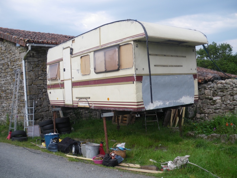

voilà un petit paquet de photos pour expliquer tout ça
Je peux envoyer le fichier sketchup par mp pour ceux que ça interresse
Le bloc caravane dépasse la tonne

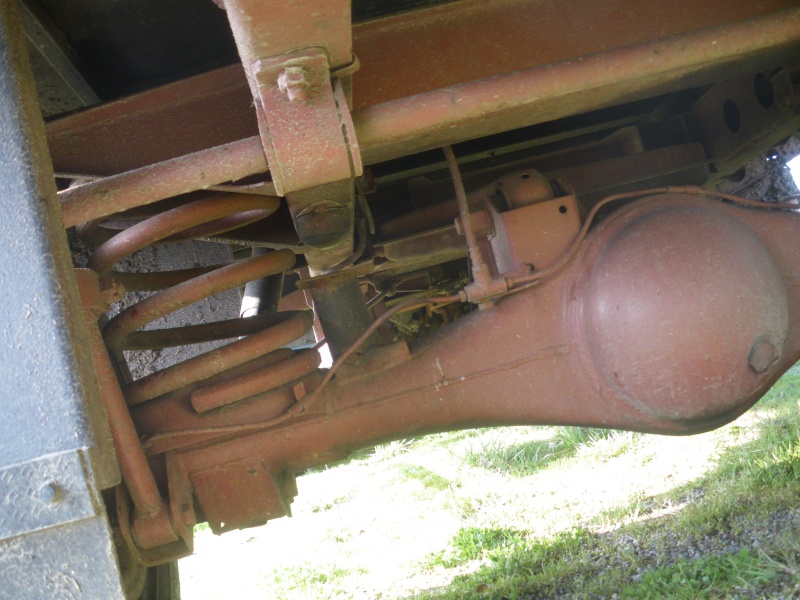

Un certain point me chagrine, avec ce chargement, je suis sur d'être sur les butées d'amortisseurs, celles ci ont été réhaussées de 10 cm à l'arriere comme le montre la photo, les butées avant n'ont pas été réhaussées mais me semblent anormalemnt basses (2 cm de courses plateau vide)
soit je disque les réhausses arriere, et je prends le risque de voir mon plateau outrageusement incliné vers l'arriere, soit je les laisses et j'assume, j'ai déjà traversé la france dans cette situation , pas de problème de tenue de route, mais je passes les dos d'ane à 2 km/h et le moindre nid de poule est assez violent pour mon chargement.
pour ce qui est de la hauteur des butées avant qu'en pensez vous en comparaison avec vos engins respectifs?

Je précise que les amortisseurs arriere ont étés récemments changés
Merci pour vos avis, je vous tiens au jus de l'avancée du projet...

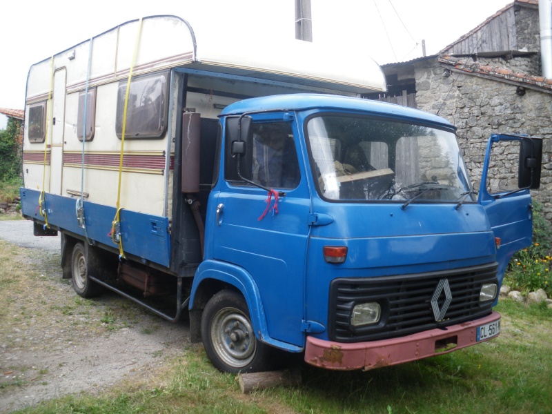

Message par pierrotacot le Mer 23 Avr 2014, 21:56
Allez, je déterre pour vous montrer à quoi resemble le bébé maintenant...
