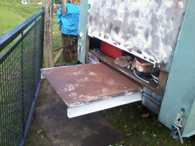

je mettrais les photos de la rallonge, j'ai mis 2 IPN dans le chassis emboités jusqu'à la traverse. ls dépassent de 70ms à l'extérieur.
j'ai coupé sur la longueur de l'emboitement une oreille de l'IPN pour qu'ils soit collé au chassis, puis boulonné avec de la vis de 14 en acier renforcé.
dessus j' fais un cadre en trapèze: largeur basse: 194. largeur haute: 177. hauteur: 161. profondeur: 70. en tube 40*40 3mm acier.
entre le cadre et les IPN, il y a une plaque 4mm acier.
le toit sera en alu. tous les côtés et l'arrière seront sur charnières en feuille alu sur cornière alu.
je le fais très costaud car je mets mes outils dedans. puis vu que je vais dans les petits chemins, j'ai tendance à souvent me poser sur l'arrière.
l'avantage de pouvoir ranger tout le lourd à l'arrière sera de gagner en motricité sur mauvais chemin.
c'est la peinture, vert gris brillant. le toit blanc brillant.
mon collègue qui a peint avec son compresseur sur la photo, un petit 50litres je crois. mais avec les pistolets basse pression, ça va bien!
j'ai utilisé pour les côtés environ 1.5L de peinture et 1L de white.
j'y vais mardi, j'esseairais de prendre des photos.
pour ceux qui ont facebook, ils peuvent voir les photos de la transfo et rénov sur le profil de mon collègue : " Pottolo Le Sg De-Saviem".

Message par manu Mer 03 Avr 2013, 19:44
préparation du cadre:
mes bébés! Soudur10
les ipn qui sortent avec la tôle qui les relie qui fera une partie du plancher d'en bas:
mes bébés! Rallon10
dessous entre les ipn viendra la roue de secours.

Message par manu Dim 28 Avr 2013, 20:34
mes bébés! Rallon10
Messages : 866
Age : 47
mes bébés! Empty Re: mes bébés!
Message par manu Mar 30 Avr 2013, 06:00
quelques changements de plans, ça avance!
mes bébés! Rallng10
Messages : 866
Age : 47
Message par manu Sam 04 Mai 2013, 08:24
mes bébés! Rallon11
mes bébés! Rallon12

puis après, je ferais quelques petites améliorations esthétiques comme par exemple une galerie sur la rallonge en tube inox polie, mais pour partir en vacances, ça sera, mastic-colle, peinture, un fond en 4mm, une isolation et en avant!!!!

as tu connaissance du poids supplémentaire ?
Message par manu Dim 05 Mai 2013, 11:12
je l'ai calculé avec l'acier acheté mais je ne m'en souviens plus, je crois dans les 250kgs(à vérifier), je le passe au contrôle dès qu'il est fini, je pourrais comparer avec la pesée de l'ancien contrôle.

Message par manu Mer 15 Mai 2013, 03:35
mes bébés! Cc_pre10
au dessus du coffre serra installé un réservoir d'eau noir sous vitre pour l'eau chaude.
