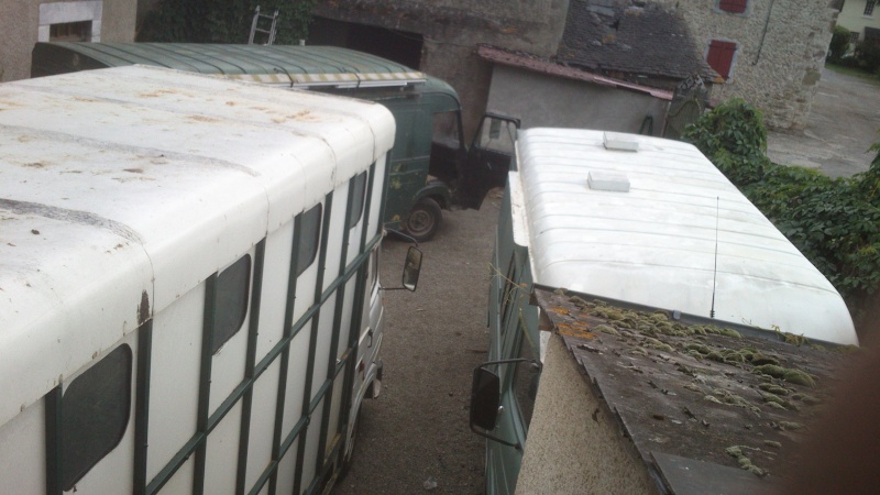

C'est une belle flotte que tu as là! Bonne réalisation que le rallongement du cc. J'suis pas fan du résultat esthétique mais c'est du beau boulot et tu dois gagner un sacré paquet de place!
 Wink #C#
Re: mes bébés!
Message par manu le Mer 02 Juil 2014, 11:42
salut Cornélus! sauf si je me trompe, c'est bien toi Lou?? ton "C" me rappelle le saviem's style!! manque plus que Raleuk et quelques autres... mdrr! il en est où ton camtar?? tu l'as fait rouler un peu?
oui en effet, niveau place, c'est le top! je vais la modifier d'ici la fin de l'année (les portes seront transformées en un haillon, qui lui même sera doublé pour faire un rangement pour y mettre le VTT.)
mais moi aussi je trouve que côté esthétique, ça cloche, le dessus devait me servir de place pour un réservoir mais je ne le mets pas finalement. je pense prolonger les formes du fourgon pour en profiter à mettre une iso entre le coffre et la doublure qui prendra la forme du fourgon.

Il est resté en BZH car nous avons déménagé près de Périgueux (24) en décembre et j'attends d'avoir fait la saison des moissons et ensilages pour financièrement pouvoir lui commander un kit de durit neuves (faut compter 300€ si je ne me trompe) le passer au CT et le descendre ici, en Dordogne pour enfin pouvoir m'en occuper sérieusement, finir les travaux mécaniques et surtout m'attaquer à la carrosserie car je voudrais lui adapter un vitrage panoramique à l'arrière provenant d'une caravane Digue coronette que j'ai récupéré. Ca va pas être simple mais tous les plans sont dans la tête, il n'y a plus qu'à sortir meuleuse, poste à souder et huile de coude! J'ai drôlement hate, bounce  depuis le temps que ce projet me trotte dans la tête j'ai eu le temps de penser à tout!!!
Excellente idée isoler pour prolonger les lignes de la carrosserie le long de la rallonge. Je pourrais peut être te récupérer des côtés d'un SG2 identique à Hulk, si le Sg2 en question n'est pas parti à la casse... Je te tiendrais au jus quand je remonterais en BZH car il est près de Vannes (56), je voudrais récupérer l'attelage dessus. Smile
