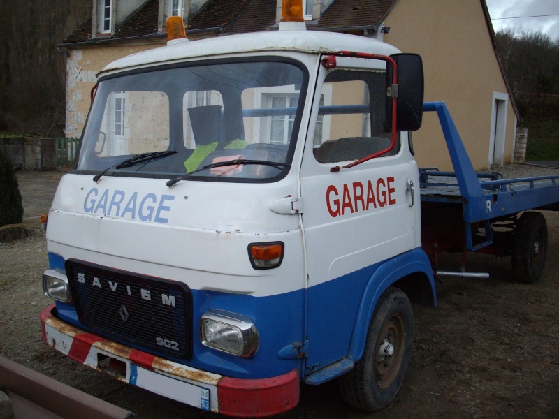

salut a tous , je m'appelle gaby j'ai 20 ans et je viens de faire l'aquisition d'un sg2 dépanneuse ! je maitrais des photos plus tard . elle est encore bien vue son age ! une révision compléte s'impose ...

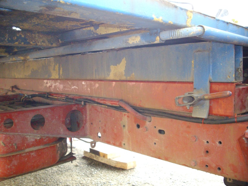

j'ai refait le circuit de gazoil car les tuyaux été bien trop long et mal fixer .

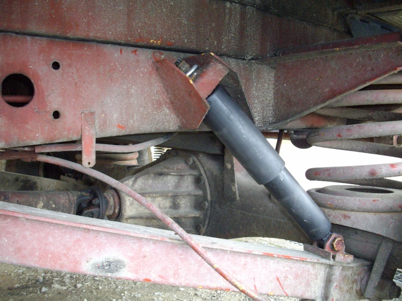

remplacement de l'amortisseur arriére droite par un neuf

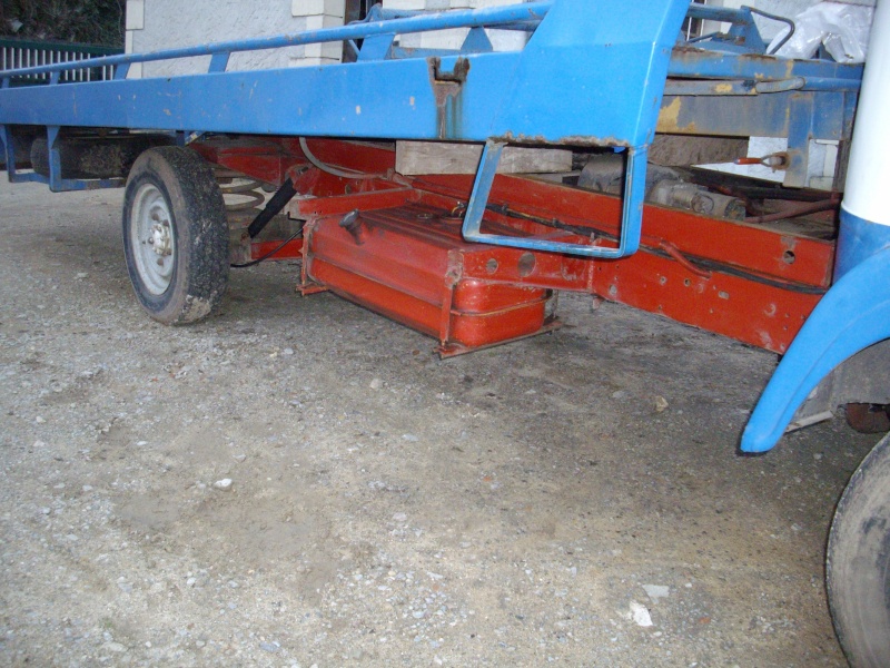

fixation du reservoir redresser et remit en place ,j'ai également refait le faisceau de la jauge qui ne fonctionner plus l'ancien prprio utiliser un baton en bois Shocked

renplacement de l'amortisseur arriére gauche
néttoyage du chassis pour enlever tous cette terre qui a partout !

le chassis a retrouver sa couleur !!

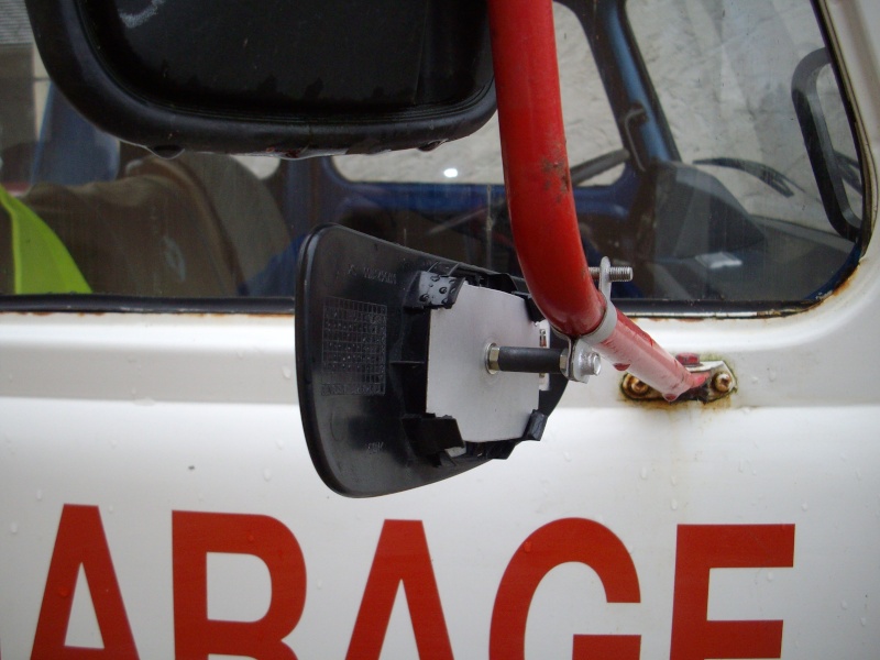

pose d'un 3 éme rétro pour voir mieu le cotés du camion fait maison bien sur ...

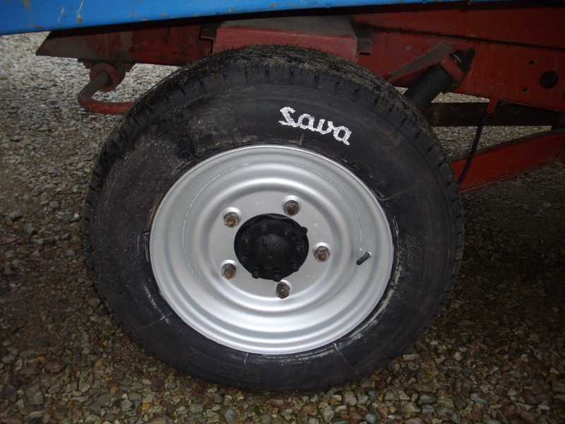

sablage ,phosphatant et peinture des jantes en gris alu + 4pneus neufs et chambre a air neuves Wink
sachant que les moyeux arriéres ont étés repeint eux aussi
