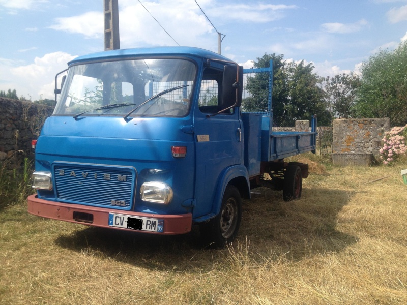

Bonjour à tous,
Etant pas mal occupé, je ne suis pas venu sur le forum.
Après changement des flexibles, maître cylindre, un cylindre de roue. Une révision électrique, car certaines choses ne marchaient pas. Vidange et remplacement des fluides et filtres. Un dégrippage des éxentriques de frein et un bon nettoyage, voici une photo de l'outil qui depuis 2 semaine à rejoue son rôle d'utilitaire.
