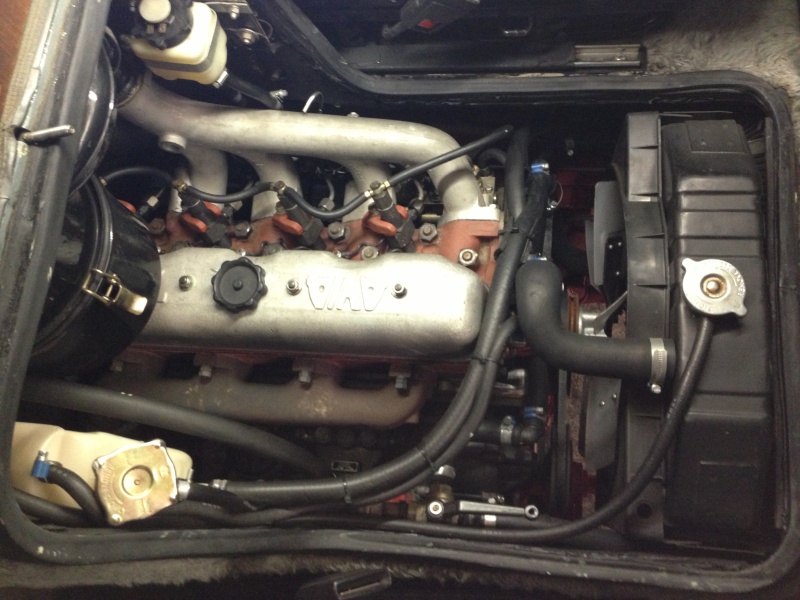

Re: Restauration SAVIEM SG2 MB35 Diesel
Message par saviem72 le Mer 10 Avr 2013, 15:10
@ cétoine dorée: Oui le moteur est tout neuf:AVIA Typ 31.1 Moteur: 712.18.12. L'original Saviem était le typ 712.01.06.
Chez AVIA, on à aussi un moteur avec Turbo, mais celui est plus haut (parce que le Turbo, avec ce moteur on doit changer aussi le siège du milieu etc.)
Préchauffage: j'ai une Webasto qui chauffe le moteur et aussi le chauffage par le sol dans le salon (à l'arrière) et la chaudière de l'eau chaude. (la vanne est pour régler ca)
BVA: c'est un original Borgwarner BW35. Le radiateur de l'huile est derrière le calandre.
Levier de vitesse est aussi original Saviem.

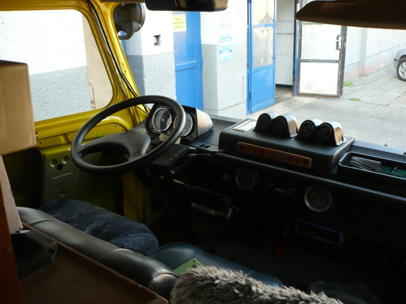

L'espace conducteur, avec un nouveau volant,parce qu'on à aussi changé la colonne de direction (AVIA):
