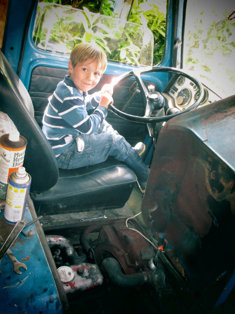

le cocpit et le moteur antigravitationel a énérgie libre je montre pas le convecteur tenporel secret de fabricationmagnific nespas
