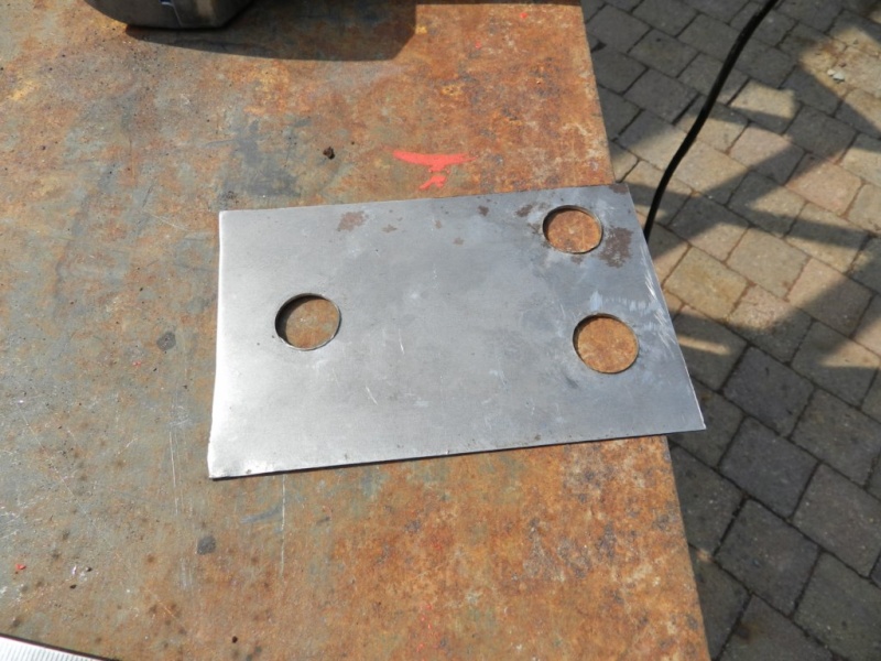

Bonsoir. Surprise pendant le démontage du SG2 en vue d'une restauration. Les supports de portes étaient enduits de mastic genre silicone. Une fois démontés, la tôle en dessous a pratiquement disparu et ce pour les 4. Il ne reste qu'un morceau de caoutchouc pris en sandwich entre les deux tôles. Je compte jouer du MIG. Quelqu'un a-t-il déjà rencontré le problème et comment l'a-t-il solutionné ? D'avance, merci.

Message par valleran Ven 30 Aoû 2013, 07:28
Merci pour l'idée mais je me suis débrouillé autrement.
supports portes Dscn7011
supports portes Dscn7012
supports portes Dscn7013
supports portes Dscn7014
supports portes Dscn7015
supports portes Dscn7016
J'ai mis un minimum de photos, ayant aussi créé un renfort pour le "vrai" support intérieur dont la tôle était pourrie.

Message par cétoine dorée Ven 30 Aoû 2013, 07:39
question : puisqu'il n'y a pas de photo de cette phase de traitement et pas de texte :
as tu traiter (anti rouille + peinture) la rouille avant d'appliquer ta rustine ?
supports portes Empty Re: supports portes
Message par valleran Ven 30 Aoû 2013, 11:03
Non. En fait, la "rustine" n'est pas rouillée et si j'avais peint avant, je n'aurais pas pu souder. Par contre, j'ai remonté la porte histoire de vérifier que tout allait bien mais maintenant la cabine set nue et je vais la repeindre entièrement, y compris pulvériser de l'antirouille sur les supports, par l'intérieur et par les trous extérieurs. Seule chos, le caoutchouc pris en sandwich entre les 2 épaisseurs de tôle n'y sera plus car je ne vois pas trop comment en remettre.

Message par gamak Mar 14 Jan 2014, 19:21
Oui , tu as fait la seule chose sérieuse à faire ( en l'absence de "rustine" piquée sur une autre cabine )
Remonte tout au mastic colle une fois préparé , ça évitera à l'eau de repasser entre les tôles ( de toute manière on s'en fiche c'est reparti pour 30 ans avec ta réparation)
