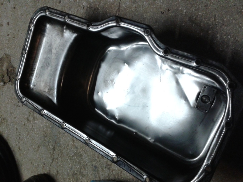

Pas encore fini de régler ce soucis de freins, mais j'y ai fait une vidange d'huile, et ça prend du temps...
V'la la gueule du carter d'huile:
Quelques coups de marteaux et de tas après, c'est pas plus mal que si c'était pire...
Par contre l'acier est fendu à 2 endroits, donc un coup de mig au cas ou  ça ne soit plus totalement étanche... j'en ai marre de pourrir le sol du hangar:
on meule un peu et c'est prêt:

Message par hazetek le Ven 08 Nov 2013, 12:50
beau boulot ! Mais il freine toujours pas Razz
