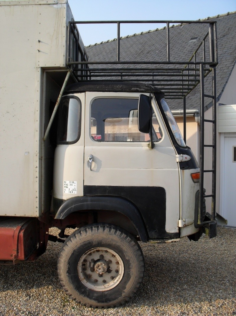

bonsoir a tous,
voici d'autres photos après 2 jours de bricolage sur mon TP3.
Je commence par les photos du véhicule :
Bon la porte est bleue c'est normal je l'ai changée hier car l'ancienne était toute pourrie de rouille. J'ai pris en photo l'état de l'ancienne porte (voir plus bas)

bon voilà pour la présentation du tp3.
La 1ère chose que j'ai fait dessus, c'est changer la porte. J'en ai mis une provisoire car comme expliqué plus haut, l'ancienne était complètement cuite par la rouille et elle avait une charnière qui avait pris du jeu ce qui obligait à soulever la port pour povoir la fermer... un peu galère.

Enfin j'ai terminé ma journée par découper une trappe d'accès derrère le moteur car vu que le camion est en caisse, je n'ai aucun accès dèrrière la cabine et par l'intérier, c'est trop le bordel, on y voit rien et faut se tordre dans tous les sens...
Voilà les photos avant :
[img][/img]
[img][/img]
ET après
[img][/img]
Bon je sais la découpe est pas très droite mais ca sera isolé puis caché par un contre plaqué amovible.
Vous remarquerez au passage que la personne qui a mit la caisse sur le camion à pensé quand même à mettre un accès à la boite de vitesse et la boite de transfert.
