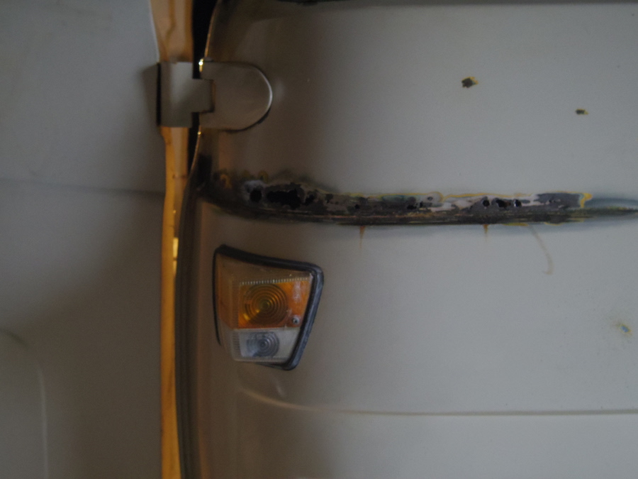

Mon SB2 présente pas trop mal, il y avait de la rouille visible elle cachait bien des trous mais c'était prévisible :

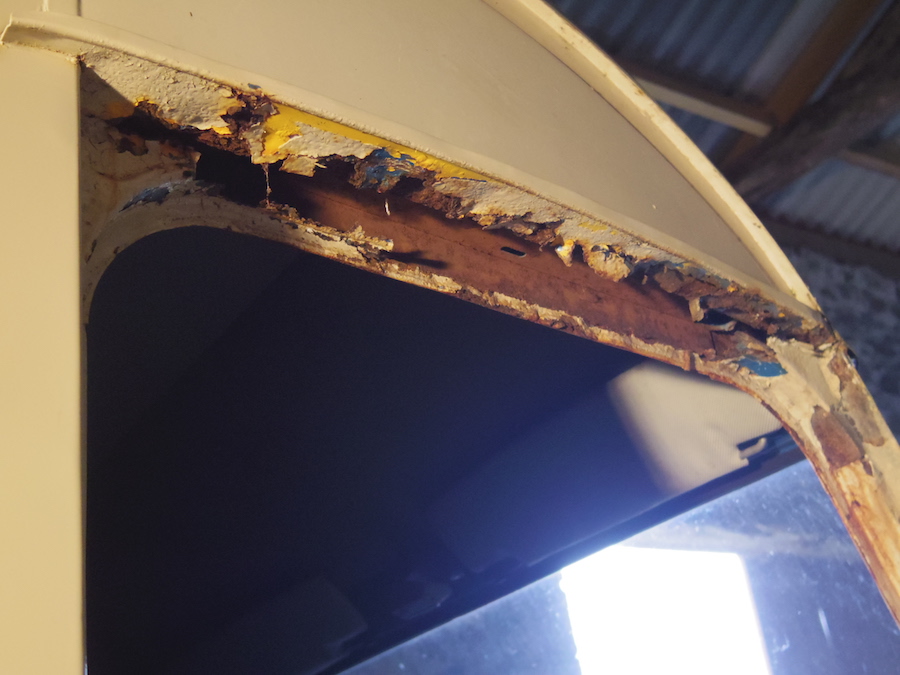

Par contre il y avait de la choucroute dans le haut des passages de porte et là ... la misère :

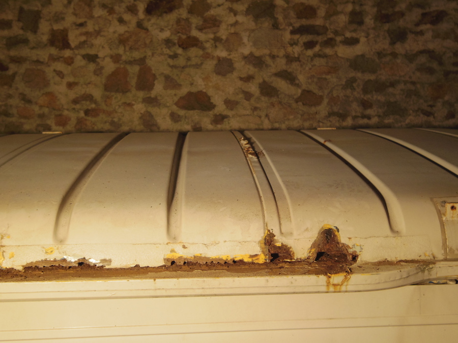

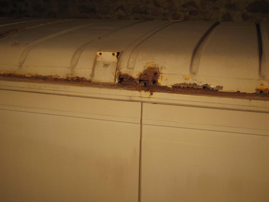

En continuant "l'inspection" du chantier, le toit est à reprendre mais c'était là aussi prévisible grâce à la lecture de ce forum. Mais là encore, choucroute ... sur le dessus du rail de la porte latérale et ... misère, c'est tout mort !
J'ai probablement pas encore tout vu mais j'ai déjà de quoi m’occuper un moment ...
La porte latérale est bloquée fermée, vu l'état du rail c'est plutôt bien, je me demande bien comment opérer pour la remettre en service, souder par le dessus ? par le dessous ? Il y à bien deux suspentes ? je ne les vois pas !

Sois tu maitrise et la soudure et c'est nikel, ou alors tu peux faire un crédit

Je maitrise pas vraiment la soudure mais je suis contre les crédits, et puis j'ai un copain plombier qui à la qualification gaz qui peux me filer un coup de main. Je nettoie, prépare, forme les pièces et il soude.

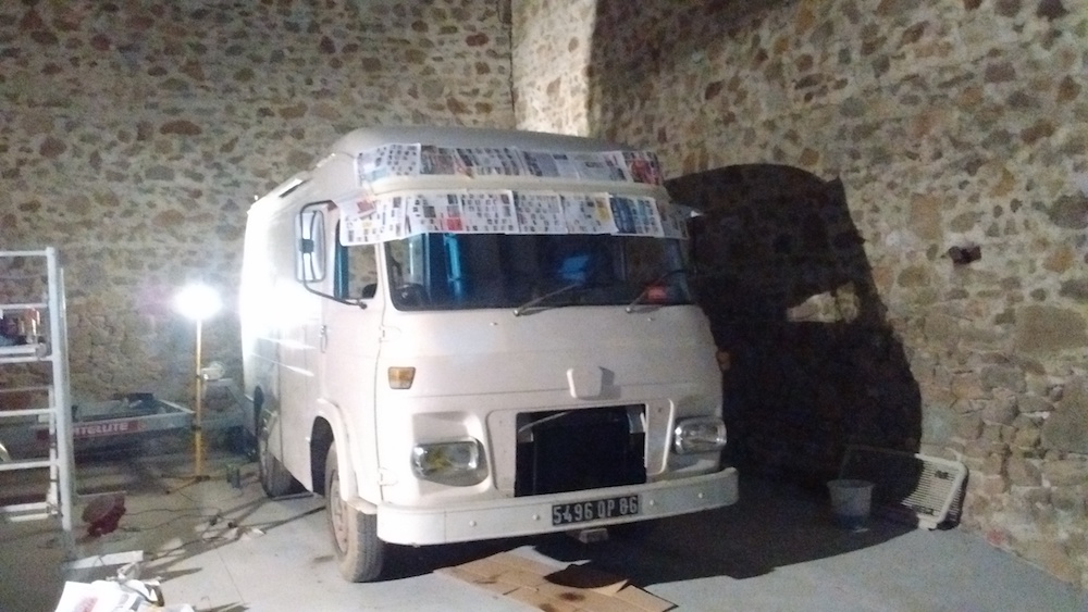

Comme Cornelius ne veux pas me donner le code Ral de mon camion (nan je rigole) j'ai fais des pièces beiges (beurk) :
Pour les rétro, gris c'est plus simple, l'est pas beau ?

Bon boulot, pour ton pote plombier c'est une qualification carrossier qu'il devrait avoir
Blague à part chauffe et dérouille un max , l'idéal étant des rustines sur le métal sain, mais faites au mig , la brasure déforme la tôle et ça risque de gondoler.
Essaie d'enlever un max de rouille à la brosse sur perceuse ou autre , pointe des pièces et seulement ensuite tu antirouilles ( la chauffe va cramer l'antirouille et du coup tu auras fait ça pour rien)
Evite l'acide phosphorique comme tu ne pourras pas rincer , prends du rustol CIP( rouge) en badigeonnant bien ( ou de l'antirouille en bombe type convertisseur de rouille ),
tu seras tranquille un bon bout de temps , laisse bien sécher ( une semaine au moins ), ensuite mastic, garnissant et peinture
Le temps que tu crois "perdre" maintenant tu le gagneras en ne refaisant pas le boulot dans 5 ans because les produits ne seront pas secs !

Merci Gamak pour les conseils, par contre j'ai utilisé de l'acide phosphorique que j'ai essuyé mais effectivement dans les corps creux j'ai pas pu et j'ai attendu 24 / 48 heures pas plus.
Pour la soudure mon copain à un mig de compétition et il se débrouille très bien avec, il à déjà bossé sur une de mes voitures il y à quelques années et ça à pas trop bougé (soudure bord à bord sur tôles saines). Je n'ai traité qu'un côté et l'avant pour le moment, je vais tacher d'être plus patient pour la suite. Il reste l'autre côté, les deux passages de portes, le rail de la porte latérale, le toit et les portes arrières ...

Pas d'accord avec toi, Gamak, l'acide phosphorique est à diluer dans 50% d'eau dans ton cas (et dans le mien) pour combattre au mieux la quantité de rouille. Laisser sécher correctement sans essuyer!!!! Sinon c'est comme si tu essuyais la peinture, le rustol ou tout autre produit de traitement que tu mets. Complètement con...
Pour soigner au mieux ton sav', je ne pourrai que te conseiller de faire comme sur ta voiture: découpe des parties malades et "rapiéçage" bord à bord avec de la tôle saine. C'est ce que je vais faire sur Oli avec les pièces que j'ai découpées sur le SG2 et TP3.

Ca avance, bientôt le côté le plus malade terminé, principalement toute la longueur du rail de la porte latérale. La tôle du toit ne joignait plus le rail de quelques cm sur plusieurs mètres de longueur ! Pièces de tôles et soudure à froid, pas facile d'éviter la choucroute. Le dessus du passage de la porte passager est en cours avec une pièce de tôle neuve, il ne restait quasiment plus rien de la tôle d'origine !
La face avant est terminée mais la peinture n'est pas particulièrement belle, je suis nul en peinture. J'ai utilisé un beige Fiat des années 70, dommage c'est un peu plus sombre.
Plus que l'autre côte, beaucoup moins malade, deux pneus, le changement de quelques pièces du circuit d'eau, purge des freins ... et ... roule ! J'espère que la purge suffira pour le freinage ...
