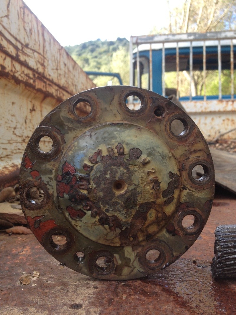

10 trous
mon SG2 TP3 corsica Janvie24

pour les tp3, il y a le forum de l'asso inter tp3, le lien doit être ici, tu vas pouvoir trouver des infos et quand j'ai vu ton demi arbre, ils proposent de le déposer sans ouvrir le pont (enfin sortir le nez) avec une tige de 6mm pour pousser la partie cassée.
sur le coincoin,il y a un sg4 qui passe régulièrement, c'est un benne ex armée, il en veut pas grand chose et bien sur il est en corse, bon lui aussi a les vitres cassées, il y a peut être suffisament de pièces communes avec les tp3, à voir.
