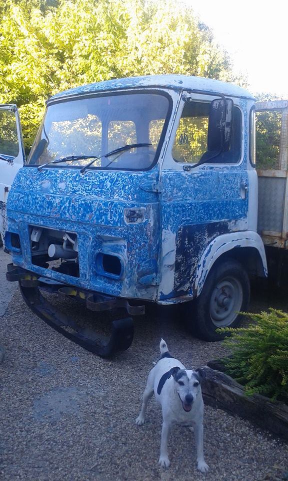

suite du poncage avant finit et commencer portiere conducteur malheureusement celle coté convoyeur est morte pourie au bas sauvetage SG2 - Page 2 36242410

par contre le noir en bas de la porte est une espece de goudron impossible a enlever a la brosse ou au papier de verre avez vous un truc ?

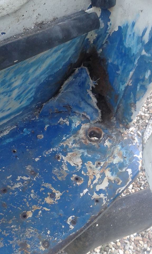

tres mauvaise surprise javait remarquer une boursouflure sur le montant en bas pres du marche pied et en grattant yavait une rustine en fibre de verre grossierement collée et en la rettirant surprise corrosion perforante et de lautre coté au meme endroit sa doit pas etre mieux cart enduits

la fibre de verre

a part sa ya pas dautre corrosion sauf un ptit bout d'aile mais la ces déja pas mal en plus cest percé je sait pas comment faire soudé une tole par lavant cart parle dessous pas tres évident daxes

Message par Iseki Lun 25 Juin 2018, 20:25
Oui par l'avant et par bouchonnage
Tu prends large et tu décapes bien le support
Une fois que tu as formé ta rustine, tu la perces tous les 2 cm et tu soudes au mig dans chaque trou (en espaçant les points pour ne pas déformer la tôle)

Message par jg36 Lun 25 Juin 2018, 20:50
C'est leur maladie....
Docteur Iseki a donné l'ordonnance.
En tout cas du taffes sacrément !
Pour le noir, essaie au décapeur thermique pour ramollir.

buffalo phil a écrit:par contre le noir en bas de la porte est une espece de goudron impossible a enlever a la brosse ou au papier de verre avez vous un truc ?
oui mois j en avais sur le mien j ai utilisé de la bombe anti goudron pour les bas de caisses...après tu peux le faire avec l acétone mais attention l acétone bouffe toute les peintures vernie etc.donc si ta peinture est a refaire acétone ca vas te sécher cette espèce de goudron et après a la ponceuse ca part tous seul.

buffalo phil a écrit: par contre le noir en bas de la porte est une espece de goudron impossible a enlever a la brosse ou au papier de verre avez vous un truc ? a écrit:
avec du Gas-oil ou de l'Essence F le résultat garanti.

pour le truc noir , chalumo ! tu le fais cramé
