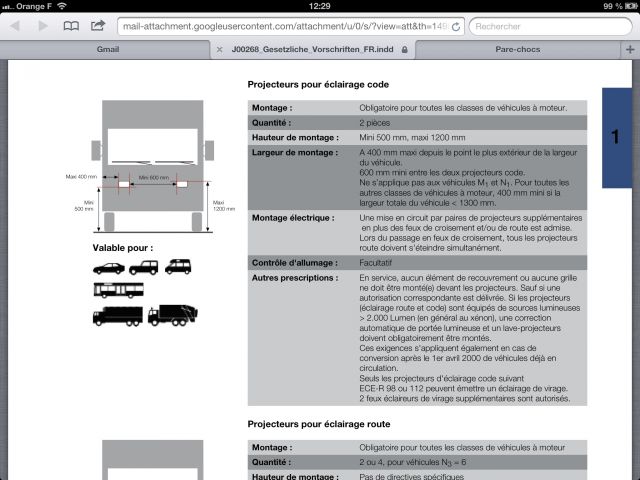

Tiens, je dois avoir dans un coin, les normes sur les différentes hauteurs/positions de tout ce qui concerne l'éclairage (feux de route, longues portées, anti-brouillard, gabarit, recul, veilleuse, travail ...)
Je vous mets ça ... dès que je la retrouve Laughing

Bon, le lien n'était plus valide ...
C'était un .pdf de Hella (fabricant de phares pour l'industrie automobile), j'en ai parlé sur le tchat d'un forum que je consulte journalièrement depuis 5 ans et un membre l'avait enregistré sur son DD, il vient de me l'envoyer par mail ainsi que sur le mail de l'admin du site sur les docs que j'ai mis en lien ici au rayon doc, il sera donc bientôt en ligne pour tout le monde.
Pare-chocs Empty Re: Pare-chocs
Message par cavalier Sam 11 Oct 2014, 22:32
bravo!!!!!!!!!
Messages : 167
Date d'inscription : 19/09/2012
Age : 61
Localisation : bois le roi 77590
Message par Olivier11 Sam 11 Oct 2014, 22:42
Je l'ai sous les yeux et c'est vrai que c'est une bible !!! (40 pages) enfin pour de la lumière c'est pas mal !
Malheureusement je ne sais pas transférer un .pdf via mail via IPad via forum, je pourrai mais ça me prendrai 8 plombes !!!
Le cœur y est mais ...
Mon pote qui a mis en place son site de docs étant informaticien fera ça en deux-deux quand il se sera remis du week-end donc soyez patient, ça ne saurait tarder !
Je vous tiens au jus dès la mise en ligne Cool

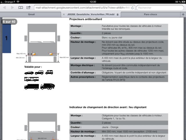

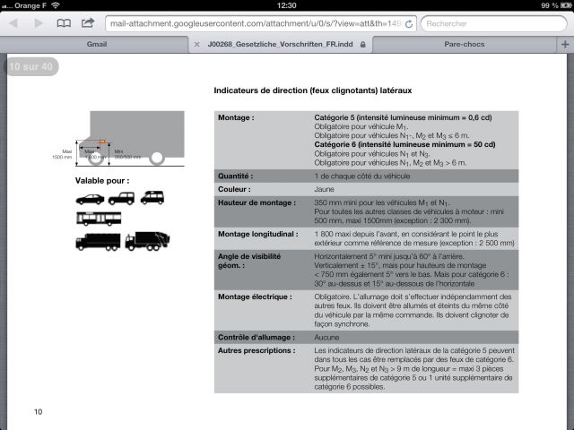

Message par Olivier11 Dim 12 Oct 2014, 10:34
Un petit avant goût en capture d'images Very Happy
