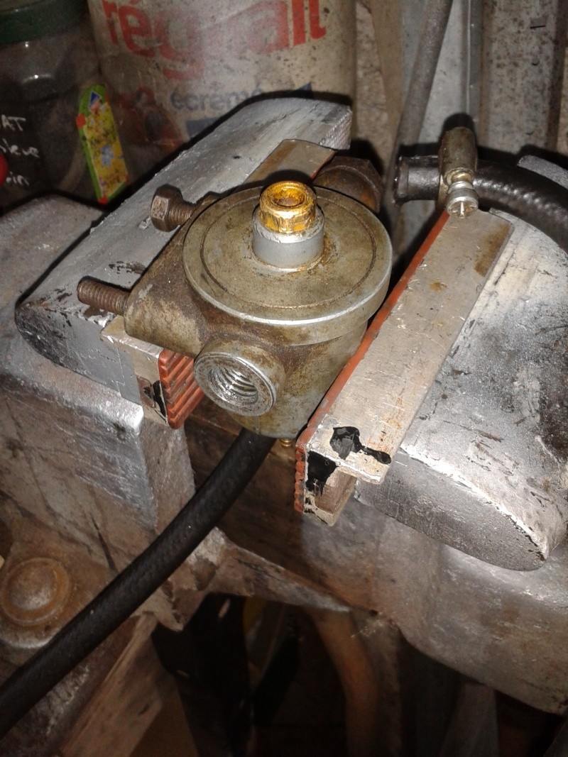

Une des 2 vis de la pompe à injection permettant le réglage de l'avance était cassée dans la flasque. Ne trouvant pas d'extracteur adapté on a joué du système D:
Un trou, une bonne vis à bois... on sert jusqu'à ce qu'on ne puisse plus puis on desserre. Ca n'aurait pas marché j'aurais fait un petit point de soudure.
J'ai nettoyé la pompe avec de l'essence.
J'ai opéré ce truc dont j'ignore le nom:
Je suppose qu'il y a une valve anti-retour et qu'elle ne fait plus son travail, raison pour laquelle elle a semble-t-il était colmatée avec de la mousse expansive...
Ca se trouve encore cette valve?
